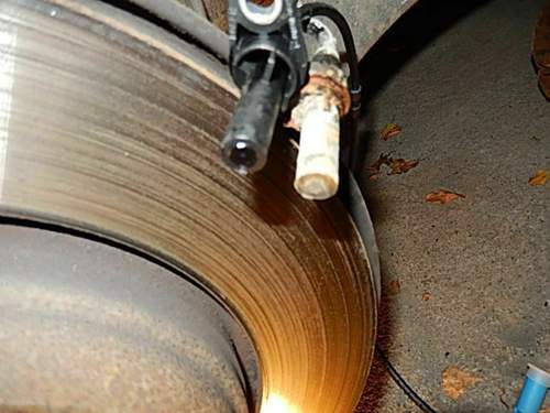

Ich hatte auch dasselbe Problem. Der alte Sensor war schon geschliffen und funktionierte nicht mehr. Den Ring habe ich nur ein wenig geschliffen und dann den neuen Sensor montiert. Mal sehen wie lange es hält? Ist aber schnell gemacht.
Grüsse, Jukka
