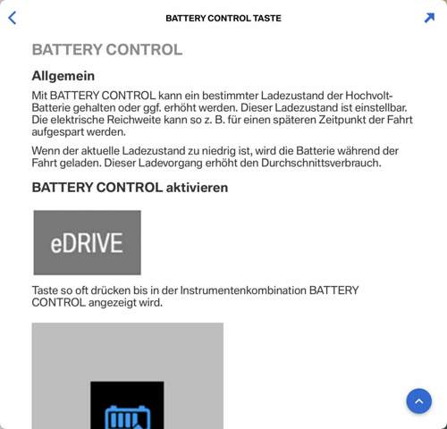

So, Auto wurde heute abgeholt. Erster Eindruck ist sehr positiv!! Seh ich das richtig das man den e Motor nicht während der Fahrt über den Benzinmotor laden kann? Nicht das es weiter wichtig wäre, frage mich nur ob ich die Funktion übersehen habe.
Batterie controll oder so, du definierst ab wann vom Motor geladen werden soll.
Glückwunsch, viel Freude und allzeit knitterfreie Fahrt!
s. Anhang!
Anhang
Ah super. Vielen Dank!
Also bei mir steht das ab Werk auf 100%. Entweder versteh ich das falsch oder es funktioniert nicht wie es soll. Geladen wird über den Motor nichts. Nur um die bremsrückgewinnung kommen mal wieder 1-2% dazu. Diese werden aber beim nächsten anfahren/starten such gleich wieder genutzt/verbraucht.
