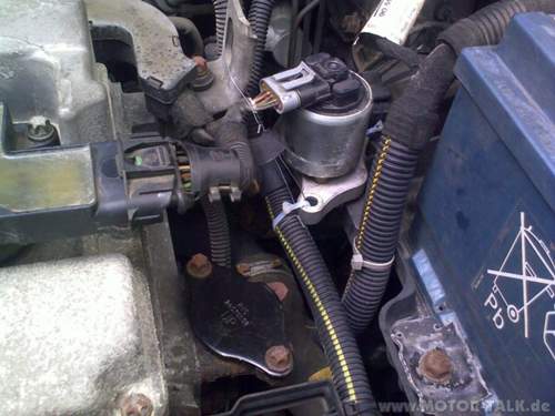

hi,
hab heute die neue gebrauchte zündspule eingebaut. fühlte sich jetzt erstmal besser an, war aber nur um den block gefahren.
da war noch kein aussetzer.
hab zeitgleich auch das AGR blindgelegt. muss so erstmal langen. beim nächsten tüv besuch werd ich das wohl wieder dran schrauben müssen.
so kommt auch keine fehlermeldung (ist vermutlich die abdichtung vom 1.6er).
DANKE 🙂
Zafira-agr-blind

Darf ich kurz fragen, warum du das AGR nicht auf die Blinddichtung geschraubt hast?
