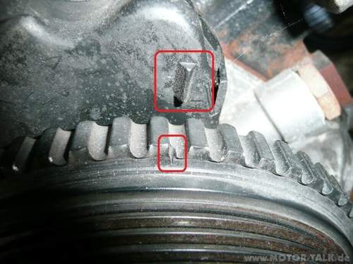

Steuerzeiten kannst du prüfen, wenn du die obere Zahnriemenabdeckung abmachst und den Motor von Hand soweit im Uhrzeigersinn drehst, dass sich die beiden Markierungen an den Nockenwellenrädern genau gegenüber stehen. Gleichzeitig muss die Markierung auf der Riemenscheibe unten mit der Markierung an der Zahnriemenabdeckung fluchten. Leider ist letztere eher ein "Schätzeisen", da die Hauptmarkierung nur bei abgebauter Riemenscheibe am Zahnriemenantriebsrad erkennbar ist.
P1000420
P1060416
Ok das werde ich morgen prüfen. Eventuell ist da ja was faul.
Wie gesagt, er läuft aber rund und zieht auch. Wobei ich da aber ja nur einen Vergleichswert von meinem X10XE habe.

Steuergerät sieht normal aus, Kabelbaum eigentlich auch... Ich würde nach Prüfung der Steuerzeiten mal eine andere AU-Messstelle anfahren und es dort nochmal versuchen. Scheinbar läuft er ja insgesamt so wie es sich gehört. Wenn das auch nichts bringt, holst dir vom Schrotthändler nen Keramikkat vom z. B. Vectra A 1.6 und versuchst es damit nochmal.
So, die Steuerzeiten sind in Ordnung. Alles so wie es soll.
