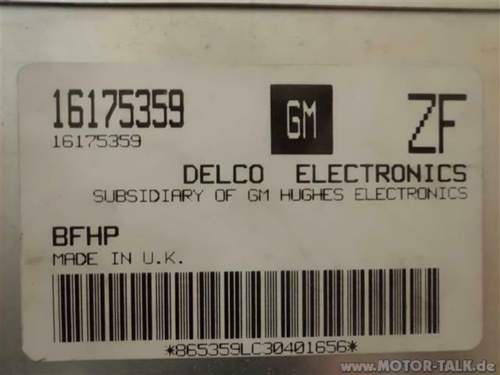

Das neue soll von einem 1.2 Motor sein, keine Ahnung ob X12SZ oder C12NZ.
Kann ich das neue Steuergerät benutzen oder darf ich es wieder zurückschicken?
zufällig habe ich mein Steuergerät aus dem x12sz corsa zur Hand (siehe Anhang). Habe ein ähnliches Problem bin dabei die Fehler einzugrenzen.

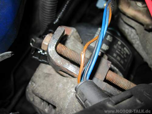

Hab doch ein beschädigtes Kabel gefunden.
Kann es daran liegen?
Wie löt ich das an der Stelle? Daneben ist ja direkt die Drosselklappe...

Hab das Kabel geflickt.
