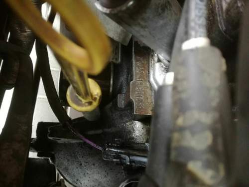

Hallo!
Ich hab habe das Problem auch ! Mein corsa b 1996 - 4Zylinder hatte den Auspuff undicht ,hab mittel und endtopf gewechselt und jetzt ruckelt er im Zweiten gang ! Die anderen gänge laufen gut nur kommt er überhaupt nicht mehr richtig in fahrt ! Der Auspuff bläst gut luft, nur was ist oder könnte passiert sein ? Bitte um rückmeldung ich weiß nicht weiter ,hab ein Problem nach dem anderen im Moment
Welchen Motor hast du denn?
1,4i 54 Ps X14SZ
60 PS hat der.
Ja dann sind die papiere alle Falsch ! Ich bin der gleichen meinung ,steht aber anders da
Dann mach mal ein Foto von dem.
Motor am besten auch.
Der x14xs hat nix mit dem x10 zu tun.
Also auch ganz andere Probleme.
Und in meinen Papieren steht 44KW-54PS
Hoffe es ist zu erkennen ! Hast mir schon öffters weiter geholfen ! Für mich ist einfach nicht zu verstehen warum das jetzt so ist , hab zündschloss gewechselt die handbremse nachgezogen und den Auspuff erneuert ! Nur warum kommt er jetzt nicht mehr aus dem knick
Der ist doch nicht gedrosselt.??
Handbremse löst aber?
Geht der Motor aus wenn die mit
einem Lappen das endrohr zu hältst?
Ne das weiß ich nicht, nur wundert es mich auch ! Ich alles an papieren nachgeschaut überall das gleiche handbremse löst! Und mit dem lappen werde ich ausprobieren, sollte er dann ausgehen ?
