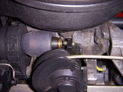

Könnte sein, dass der LLR bei Kaltstart die Drosselklappe mehr öffnen will, als er kann -> Verfahrweg positionieren mit der Madenschraube an der DK. Hattest du die mal verstellt?
Aber wenn du da rumschraubst, musst du dannach nochmals mit dem Tech2 ran.
Wie heisst der Leerlaufsteller-Fehler genau?
an der schraube würde ich nicht rumdrehen,die kennfelder/schritte lassen sich korrekt nur mit einen passenden tester ala opcom oder tech2 einstellen,ggf kommt sonst n fc oder andere probleme mitn leerlauf.

Ja das stimmt schon. Ich wollte ihn auch nur darauf hinweisen, dass wenn er bereits daran gedreht hätte, seine DK vielleicht beim Kaltstart vom LLR nicht mehr genügent betätigt werden kann. Das selbe wäre möglich bei extrem versiffter DK, wie c_krzemyk schon geschrieben hatte.

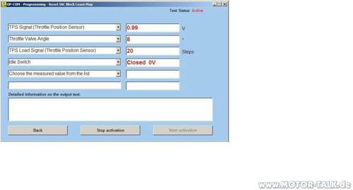

Übrigens: wie lernt man den LLR korrekt an mit OP-Com?
Ich hab Start activation und nach einer Weile Stop activation betätigt. Muss der Motor kalt oder war sein, gibts sonst was zu beachten?
Llr-einstellen

Das Ding wird einfach ersetzt. Solltest du im OP-Com auch so finden. Leerlauffregler erneuern. oder Kenndaten zurücksetzen heisst das da.

der wird nicht angelernt,das passiert quasi automatisch beim laufen lassen.es sollen nur die kennfelder restetet werden fürn lfr bei tausch oder dk reinigen.
auf den entprechenden button gehen,"start..." drücken,nach ca 15-20 sek "stop..." drücken oder warten bis es automatisch stoppt,zündung aus...an,eigentlich sollten die kennfelder vom lfr jetzt anders sein,wenn nicht waren die noch ok,warm oder kalt weiß ich so nicht ob das ne rolle spielt!?!?sonst machst das 2x 😉

Bei OP-Com heisst das "Reset IAC". Wenn das falsch gemacht wird (z.B. Gas geben, während "Activation" läuft), erlebt man sein blaues Leerlauf-Wunder! (dreht hoch und runter)
Der LLR beinhaltet einen Schalter, der Kontakt machen muss, wenn der Fahrer das Gaspedal los lässt.
Kannst du mit dem Multimeter prüfen. (an der Spitze des Stössels drücken)
Oder mit OP-Com (Test Motor/Schalter inkl. Stecker/Verkabelung)
