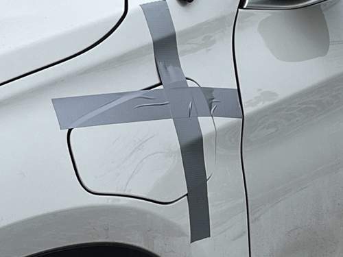

heute war es soweit, was schon lange absehbar war: Die Ladeanschlussklappe (Anschluss für Strom) am X1 xDrive25e rastet beim Schließen nicht mehr ein. Wegen eines vermutlich 2 EUR Bauteils muss der Wagen in der Einfahrt stehen bleiben und ich kann ihn nicht benutzen.
Schon in den letzten Monaten musste ich meist häufiger auf die Ladeanschlussklappe drücken, dass sie aufsprang, oder zwei Mal drücken, damit die Ladeklappe schließt und zu blieb.
Hochrechnung: Nachdem die App erst seit August 2020 aufzeichnet, wie oft ich geladen habe, liege ich von August bis inkl Dezember bei Durchschnttlich 40 Ladungen pro Monat, entspricht 80 * Klappe benutzt, pro Monat. April bis Dezember wären das rund 705 Öffnen- oder Schließvorgänge.
Frage: Wagen ist vom April 2020. Muss ich zum Händler, bei dem ich den Wagen gekauft habe, um dort eine Reparatur zu beauftragen, oder kann ich das bei jeder BMW Werkstatt auf Garantie machen lassen?
Wie bekomme ich den Wagen in die Werkstatt? Mit Klebeband zukleben?

Geht natürlich bei jeder BMW Werkstatt. Wenn der Wagen nicht fahrbereit ist, muss er wohl abgeschleppt werden.

Nun ist es bei unserem auch soweit. Die Klappe lässt sich nicht mehr öffnen. 3 Jahre alt, etwa 2000mal geöffnet und geschlossen. War zwischendurch immer mal problematisch, BMW hat mehrfach geschmiert. Zum Glück ist sie zu. So können wir zumindest fahren. Nächste Woche in die Werkstatt. Bin gespannt was das wohl kosten wird.
Ladeklappe an meinem X1 ist nun nach 3 Jahren und knapp 28tkm auch so weit. Geklemmt hatte sie schon mehrfach, geht nun schon länger nur mit kräftigem Schlag an der richtigen Stelle auf. Habe das Thema beim HU-Termin angesprochen. Werkstattmeister hat es geprüft und bestätigt. Bekommen nun neue. Wird zum Glück nichts kosten da ich Garantieverlängerung auf 5 Jahre habe.
Wenn ich zusammenrechne komme ich auf ca. 1000 Ladevorgänge, im Sommerhalbjahr wird wenn es das Wetter zuläßt Fahrrad gefahren.
Was ärgerlich ist, ich darf jetzt noch 5 Wochen warten bis es repariert wird.
So fahre ich jetzt, mal sehn, wie lange. Kann aber wenigstens Laden.
Es aber auch transparente Klebefolie. Ist dann nicht so auffällig, denke ich.
Unser X1 war in der Werkstatt und die Klappe funktioniert wieder. Die Mechanik war kaputt und ist ausgetauscht worden. BMW hat die Kosten auf Kulanz übernommen, was uns natürlich freut.
Ich habe vorgestern meine neue Ladeklappe eingebaut bekommen. Dank mitgekaufter Garantieverlängerung gabs nur eine "0"-Rechnung dazu. Die neue funktioniert aktuell besser als die alte jemals funktioniert hat.
