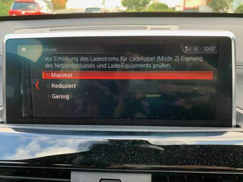

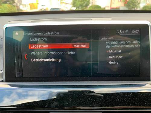

Das hier ist alles, was man im Fahrzeug zum Ladestrom einstellen kann.
Das sieht schonmal anders aus als beim i3 und scheint nicht viel Einstellmöglichkeiten herzugeben.

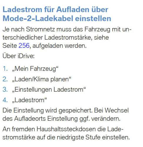

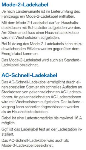

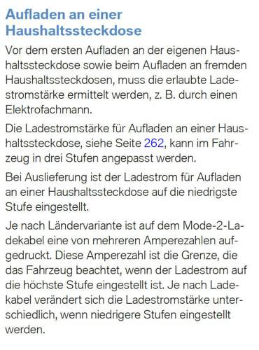

Bleibt die Frage, ob die Bedienungsanleitung weiterhilft.
Aus der Bedienungsanleitung entnehme ich, dass die Einstellungen nur für das Mode2 Ladekabel gelten. Das hier ist alles, was dazu im Handbuch steht.

Somit stehen deine Beobachtungen im Widerspruch zur Bedienungsanleitung. Seltsame Kiste.
Erkennt das Fahrzeug vielleicht das Laden mit Mode 3-Kabel fälschlicherweise als Laden via Mode 2 und wendet daher die Ladestrombegrenzung an?
Wäre meine Vermutung...
