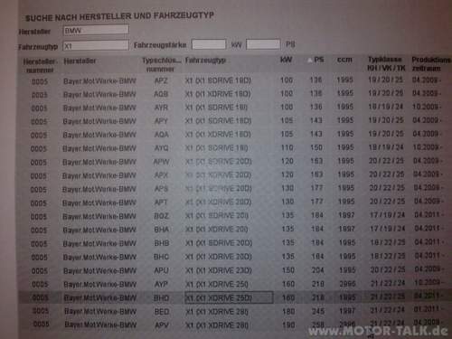

hat schon jemand Infos zur neuen Motorisierung 25d mit 218PS?
lanert2002
Diese Liste ist ja schön und gut, hat aber nichts zu sagen. So ähnliche Listen habe ich schon bei Reifenhändlern gesehen. Dort wählt man sein Fahrzeug aus und bekommt dan Angebote für Räder.
Vor einigen Jahren habe ich in eben solch einer Liste einen 150i entdeckt. Auch ein X1 3.5d stand dort schon drin.
Meiner Meinung nach ist das alles Müll.

Mich würden die technischen Daten interessieren, Drehmoment, 8-Gang Automatik usw...
am 5. August 2011 um 9:56
Evtl. war der 25d mal geplant oder kommt auch noch aber seit 04/2011 ist diese Version definitiv noch nicht auf dem Markt. Scheint ja eine weitere Ausbaustufe des 23d zu sein und denke wird den 23d dann auch wahrscheinlich ersetzen...
Ich denke der Motor kommt erst nächstes Jahr.
Bis dahin wird er ab Herbst nur im 5er angeboten. Und da hat der 218PS und 450Nm und natürlich die 8-Gank Automatik...
ich denke nicht das man den neuen Motor dann mit der alten 6Gang Automatik im X1 verkaufen wird.
zumal die neuen TwinTurbo-Motoren ja alle 8Gang Automaten besitzen!
