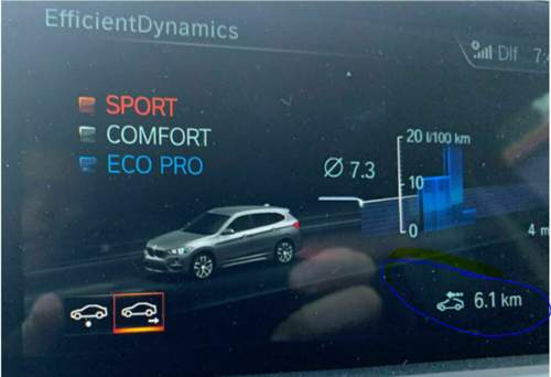

mein x1 LCI 18d x Drive Automatik ruckelt im Segel Modus wer hat das selbe Problem oder wer hat eine Lösung.

was ist bitte segeln?
Wird das irgendwie/irgendwo angezeigt?
Segelstrecke und Vorgang kann auch unter Efficient Dynamics angezeigt werden lassen.
