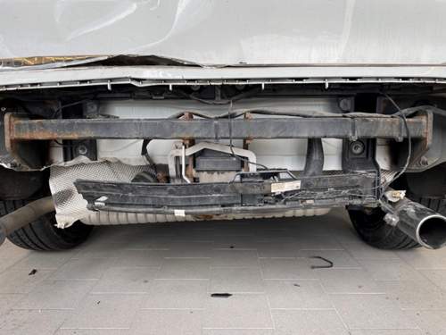

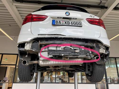

für alle die es interessiert. Da mir kürzlich jemand auf's Auto gefahren ist, hatte ich die Gelegenheit mein Fahrzeug zusammen mit dem Gutachter ohne Heckschürze anzuschauen. Hier sieht man gut den Sensor bzw. die Sensorantenne.
Diese geht fast über die gesamte Breite. Also weder mehr links noch rechts. Links schaut das auf dem Bild etwas kürzer aus, liegt aber daran, dass hier der Halter abgerissen ist. Ausschlaggebend ist wohl unten die kabelähnliche Antenne.
Viele Grüße
X1-damage
Nahansicht
Würde ja auch erklären, warum man laut Bedien-Bibel hinter dem Auto „eine Armlänge entfernt“ stehen soll bevor man zutritt… Steht man näher dran, gilt das andere Bein wahrscheinlich dann auch für den Sensor..
Die Bilder erklären es ganz gut. Die Begriffe „kicken“ und. „wischen“ sind meines Erachtens kontraproduktiv. Im Endeffekt muss einfach der Fuß unter diesen Sensor bewegt werden und innerhalb einer nicht zu kurzen und nicht zu langen Zeit dort wieder verschwinden.
Wenn BMW die Zeit zu kurz wählen würde, könnten irgendwelche anderen Bewegungen unter dem Fahrzeug die Heckklappe öffnen, deswegen empfehle ich den Fuß bedacht unter die Heckschürze zu schieben und ihn dann ohne Hast wieder zurückzuziehen. Es ist eine Sache des Timings, nicht der Bewegung. Wenn man das Timing raus hat, klappt es zu 100%.

Hatte bei meinen BMW X1, 02/18, 20iX auch das Problem mit dem "richtigen Kick" die elektrische Heckklappe zu öffnen. Ich glaube, dass ich zwei oder drei Stunden vor der Heckklappe stand und alle möglichen Moves und Kicks ausprobiert habe. Öffnungsquote ca. 20 Prozent. Ich dachte schon der Sensor sei defekt.
Nach lesen dieser Beiträge, insbesondere der Bilder vom Sensor (Danke kididi1972), hatte ich den Dreht raus. Öffnungsquote nun 100 Prozent. Es liegt an der Geschwindigkeit des Kicks. Stellt euch links oder rechts mit ca. einer Armlänge Abstand vor einen Sensor der Heckstoßstange. Dann den Fuß schnell und gerade unter die Heckstoßstange schieben und anschließend auch schnell wieder zurückziehen. Cool bleiben, nix mehr machen und nach ca. 1 Sek. begingt der Öffnungsvorgang. Schließen der Heckklappe genauso. Zurücktreten, wenn euch die Heckklappe treffen würde! :-)
Hiermit erreiche ich immer ein sicheres Schließen und Öffnen der Heckklappe an meinem BMW.
