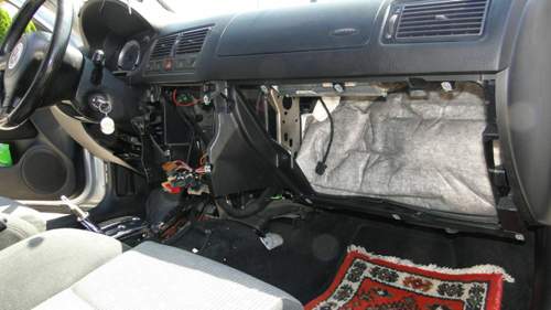

für meinen Golf 4 Variant suche ich einen Dekor-Satz in Wurzelholzoptik, wie er auch beim Bora verbaut wurde. Falls jemand von euch die Teile abzugeben hat, würde ich mich über eine Nachricht freuen.

ich habe auch lange danach gesucht, ist als kompletter Satz kaum noch zu bekommen - und wenn, dann meistens schon mit Kratzern, und auch selten unter 80-100 €. HIER gäbe es grad einen: https://www.ebay-kleinanzeigen.de/.../1230793144-223-3609
Außerdem ist es eine Schweinearbeit, da Du dafür auch einen anderen Geräteträger in der Mittelkonsole brauchst - das wäre dann ein solcher: https://www.ebay.de/.../254052654668?... - sofern Du nicht schon ein anderes Dekor ab Werk (z.b. Alu oder Carbon) hast - in diesem Falle musst Du dann nur die Dekorleisten umklipsen.
Ich hab mir das angetan (siehe Fotos 1-3), würd' es aber heute definitiv nicht mehr machen...
Es gibt auch inzwischen wieder diese Selbstklebe-Dekore, --> https://www.ebay.de/.../162933706676?... - das hab ich aber leider zu spät gesehen... nun, jetzt hab ich die noch zusätzlich mit verklebt - da es dort noch extra Teile gibt, die im Original eben nicht "verholzt" sind, div. Umrahmungen der Lüftungsdüsen, Lichtschalter, Türöffner, etc - beides kombiniert sieht allerdings jetzt schon absolut Top aus (Bild 4 + 5)... so ein richtiger "Wohnzimmer-Golf" zum Wohlfühlen 🙂

Aufwand ist in der Tat nicht zu unterschätzen, bei der Gelegenheit kann man auch gleich die Mittelkonsole von Softlack befreien. Wenn man lange sucht kann man die auch recht günstig bekommen, ich habe für ein Set 20€ bezahlt, dazu für 5€ vom Schrott den Halter für Radio Klima etc, und für 10€ einen neuen Holzoptik Schaltgriff.

Ich weiß, das der Austausch des Geräteträgers nötig ist und mit viel Arbeit verbunden ist. Allerdings hatte ich schon die Idee, auf die beiden Holzstreifen, für die der Umbau des Geräteträgers notwendig ist, zu verzichten, und diese mit selbstklebendem Alcantara zu verkleiden. Wäre mal ein Versuch wert. Damit könnte man auch dem restlichen Softtouch zuleibe rücken.

das Thema hat sich erledigt - gegen jedem Erwarten kam das Paket vom Ebay-Kleinanzeigenverkäufer doch noch an, das ich schon vor Wochen geordert hatte. Umso besser!
