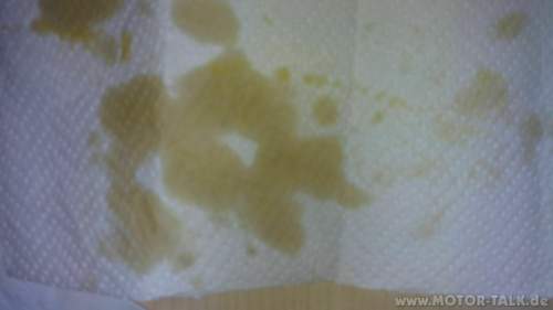

habe heute mal bei meinem AUDI A6 2.8FSi quattro das Öl mit dem Ölstab überprüft. War selber überrascht wie *neu* *goldig* das ÖL noch ist?!(siehe Bild)
Seit dem Wechsel wurden 2000km gefahren...

Das ist eben unterschiedlich.
Mein Astra 1.8 fährt 2.000 km und das Öl ist dunkel. Unser Fusion fährt 10.000 km mit dem Öl und das ist so hell wie das auf Deinem Lappen.
An der Ölfarbe kann man das halt nicht sehen.
