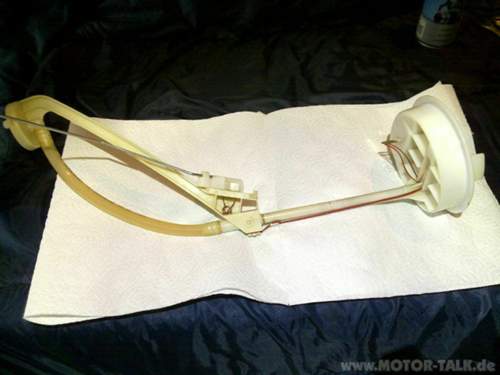

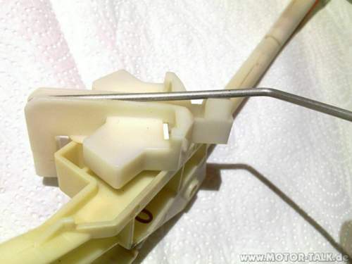

die sind schon vom Werk aus "undicht" zumindest beim AEL, d.h. der Tankgeber mit dem elektrischen Widerstandsdraht bzw. Schleifwiderstand schwimmt frei im Diesel rum. Ich fragte mich damals schon, ob das nicht gefährlich ist, wegen evtl. auftretende Funken, die dadurch entstehen könnten, da ja Strom fließt, wenn auch nur ein sehr geringer, aber das reicht ja schon, siehe Bilder. Man sieht auch, wo das Problem liegt, wenn die Tankanzeige plötzlich fällt, der erforderliche saubere Kontakt fehlt zum Schleifwiderstand, da das Plastikbauteil beim Hoch und Runterbewegen sehr wackelig ist.
Da muss ich mir noch was einfallen lassen, da es von Audi keine Änderung gab, die Dinger aber dennoch für ein haufen Geld weiter verkauft werden und nur ein paar Jahre halten.

01-audi-a6-c4-2-5tdi-ael-tankgeber-komplett
02-audi-a6-c4-2-5tdi-ael-tankgeber-beim-auseinanderbauen
03-audi-a6-c4-2-5tdi-ael-tankgeber-schleifring-abgebaut
