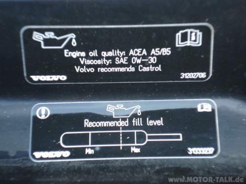

Wo soll denn eigentlich dieser Aufkleber (S 89126 Oil Level Label) dran sein. Ich hatte jetzt vor 5 Tagen das update bei der 60.000 km-Durchsicht und kann im Motorraum nichts finden :confused:
Kann jemand mal ein Foto einstellen von diesem Aufkleber ?

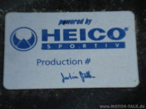

Kann Ihn erst am Mittwoch abholen, da das Steuergerät zu HEICO mußte. Mal sehen, ob ich den
Aufkleber finde, dann mache ich ein Foto.

Also jetzt die versprochenen Fotos,
ich habe übrigends 3 Aufkleber drin::p:D:p
Auf zwei Kleblingen steht nix weltbewegendes drauf:cool:
Anbei, die Wartung hat 350 EUR gekostet, finde ein fairer Preis.

Schicke Aufkleber :p
Danke, ich werde mal schauen, ob meine auch dort kleben !

Und hinsichtlich des Updates für die Motorsteuerung scheint man sich auch nicht ganz auf dessen Wirksamkeit zu verlassen. Laut neuem Aufkleber soll so viel Öl eingefüllt werden, dass auf dem Ölmessstab 4 von 6 Kreuzchen abgedeckt werden. Nach dem Ölwechsel sind tatsächlich aber nur 2 Kreuzchen bedeckt! Dafür hat man dann großzügigerweise 0,1 Liter Öl weniger berechnet.
Bislang ist seit der Wartung keine Ölvermehrung mehr aufgetreten. Jetzt muss ich dafür alle 2000 km nachprüfen, ob noch genügend Öl drin ist! Das erinnert mich doch stark an uralte Käfer-Zeiten.
