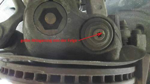

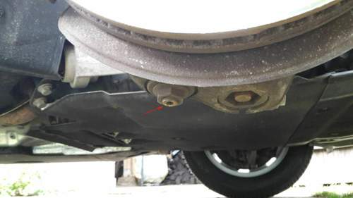

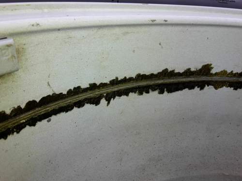

Hallo, ich möchte nun mal wieder den aktuellen Stand mitteilen:
Im letzten Sommer wurden die Antriebswellen von links nach rechts getauscht. Diese Aktion war aber auch leider ohne Erfolg. Dann hat das Autohaus Hilfe von Audi (Werksingenieur oder Außendienstmitarbeiter) angefordert, was aber von Audi abgelehnt wurde. Ich sollte das Fahrzeug bei einem 100 km entferntem Diagnosecentrum vorstellen. Ein Brief von mir an Audi hatte auch nichts gebracht. Die Werkstatt war echt bemüht, sie waren aber ohne Anweisungen bzw. Reparaturfreigaben einfach hilflos. Die Schleifspuren in der Felge wurden zur Kontrolle mit gelben Wachs versiegelt. (Im Foto aber schmutzig)
Im Oktober dieses Jahres, beim Räderwechsel, stellte ich wieder fest, dass die Schleifspuren im Wachs wieder vorhanden waren. Da ich sowieso in die Werkstatt wollte wegen einem Getriebeölwechsel, Feuchtigkeit im Fußraum und der Rückrufaktion Abgas EA189 (23Q4), stellte ich die Schleifspuren erneut wieder vor. Diesmal kam dann ein Außendienstmitarbeiter (Spezialist für das Fahrwerk) und schaute sich die Schleifspuren an. Es wurde auf seine Anweisung die Spurstangenköpfe getauscht. Das Geräusch beim Kurvenfahren wurde ihm auch vorgeführt und er sagte, dass es nicht vom Fahrwerk kommt. Daraufhin wurde nun doch das MT-Getriebe getauscht.
Ich werde weiter berichten.
frslo
20161015-134850
20161015-125424
20161015-130744
Ich schätze hier wurden zwei Geräusche im Thread vermischt.
Die Felge sieht ja eindeutig nach Schleifspuren aus.
Das "wummern" muss irgendwas anderes sein.
Ich habe das auch. Meist deutlich hörbar an sehr kalten Tagen. Wollte auch einem Werkstatt Mitarbeiter zeigen, aber genau da War es weg.... ich habe es eigentlich immer beim abbiegen.
Ja es sind zwei verschiedene Dinge. Das Wup Wup Wup kam nur beim Anfahren in Kurven vor und hat mit dem Schleifspuren in der Felge wohl nichts zu tun. Ich hatte da zwei Probleme, wobei ich noch nicht weiß, ob die Schleifspuren endgültig weg sind. Die Felge wurde wieder gewachst zur Kontrolle. Wie gesagt zum Wummern in Kurven gibt es auch eine TPI.

Schleifspuren an der Felge und es ist nichts am fahrwerk? Passt die einpresstiefe der Felgen?
