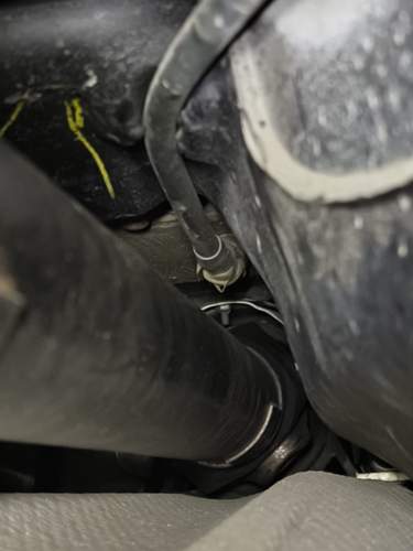

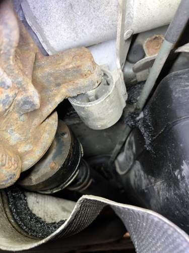

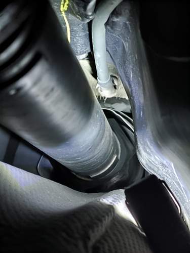

Hab eben mal schnell auf der Bühne geschaut, ob etwas zu erkennen ist. Bis auf Fett was ausm Lager geschleudert wurde, erkenne ich nicht. Vor allem kann ich mir nicht erklären was dieses Metallgeräusch war. Ich hänge mal Bilder an, wie's aufm Hitzeschutzblech im Moment ausschaut. Viel sieht man nicht.

Vorne das Mittellager zu sehen.
Nochmal ein Bild vom Mittellager.
Rausgeschleudertes Fett am Lager HA Diff

Das ist eine Menge Fett die da rausgekommen ist. Da sollte normalerweise garnichts rauskommen. Schätze mal nicht richtig abgedichtet bzw. Manschette wenn vorhanden wohl defekt.

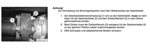

Habt ihr die Kardanwelle markiert und an der ursprünglichen Position wieder befestigt? Die Welle ist gewuchtet. Vielleicht zerlegt es langsam das Mittellager. Dort wo sie mittig an die Karosserie geschraubt wird.

Sa wo das Fett raus kommt , das sieht doch aus wie das Gleichlaufgelenk... Habt ihr dort die Dichtung vergessen ? Das gibt es wenn es total ruiniert ist auch einzeln .mfg

Also in der Mitte war sie nicht auseinander. Wenn die Wuchtung allerdings auch relevant ist, wenn man sie komplett als ein Teil ausbaut.... dann nein. Da haben wir keine Markierung gesetzt.. ??
Diese Flachdichtung? Die haben wir eigentlich rein gemacht. Kann natürlich trotzdem sein, dass die hin ist. (Gleich ne neue für's Wochenende bestellen und austauschen?)
Naja musst du schauen . Das wäre zumindest das kleinste Übel ....
Laut TIS soll die Gelenkscheibe wieder an die Stelle an der sie vorher war.
Bildschirmfoto-2024-01-18-um-23-24

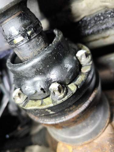

Problem gefunden, würde ich sagen. Das ist das Gleichlaufgelenk (?) an der Kardanwelle. Glaube da haben wir irgendwas nicht richtig zusammengebaut - das Fett kam scheinbar aus dem Loch was man da sieht. Das ausgebeulte.... naja, da war wohl irgendwas nicht richtig zusammengebaut.
Das kann man aber tauschen oder? Jemand eine Idee wo man das herbekommt? Laut ETK Nr.: 26117548392.
Gibt's auf ebay für 32€ und irgendwas mit 150€?? Gemäß meinem Namen würde ich ja Option 1 sagen...
