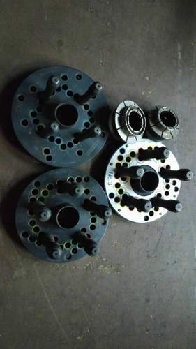

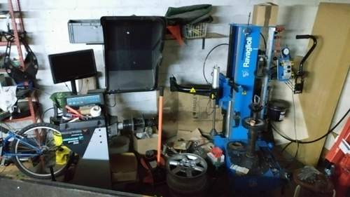

@cdfcool schrieb am 03. Nov. 2019 um 13:33:51 Uhr:
Ich verwende die haweka-Mittenzentrierungen mit Femas Zentrierflanschen, das eliminiert die Umspanntoleranzen erheblich
Jepp, ich habe die Haweka Duo-Expert und die Quick-Plates mit festen Bolzen. Die Variablen waren mir bisher dann doch etwas teuer dafür, dass ich die anderen eh liegen habe und das teils doppelt. Ich kann mich nur noch nicht dazu entscheiden, welchen Satz ich verkaufe.
Auf dem einen Foto auf der Welle der Wuchtmaschine, welche teils etwas kurz ist und man das Spannmittel randrücken muss, damit es greift. Aber für privat kann ich damit leben.
Aber eigentlich ging es auch Jahrzehnte lang ohne solche Spannmittel,, aber die reduzieren auch die Gefahr der Beschädigungen durch die Spannmittel.
Die Autos werden halt immer empfindlicher und mit abnehmenden Querschnitten werden die Unwuchten immer weniger durch die Eigendämpfung der Reifen kompensiert. Das war auch jahrzehntelang anders.
