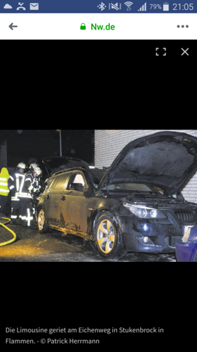

Kann gerne nen Bild vom E61 hochladen von letzter Woche... komplett abgefackelt... entlang des Holmes auf der Beifahrerseite. Die Kenner wissen was da liegt... Genau diese Leitungen...
Lade das Bild nur hoch, interessiert mich.
Dito

Hier das Bild... und der Artikel...
Die dicken Plus Leitungen liegen alle über dem rechten Holm...
https://www.nw.de/.../22321783_Limousine-brennt-am-Eichenweg-aus.html
Verzeiht der Zeitung, dass sie Limousine geschrieben hat. Den Unterschied zwischen Retten und Bergen zu beschreiben ist manchmal auch schwer für die alle 🙂

Der E60/61 hat da irgendwo ne Schwachstelle... Ist ein bekanntes Problem...
Der E39 hat das nicht.
Brennt das einmal da unten drin unter dem Teppich ist da fast nichts mehr zu retten... Selbst mit viel Wasser weil es garnicht soweit eindringen kann durch Teppich und Verkleidung... Außerdem schmort die Isolierung warscheinlich an vielen Stellen gleichzeitig weg, sodass das Kabel dann an mehreren Stellen Kontakt zu Karosse (-Pol) hat... gleich mehrere Brandheerde also...
Kommt das Kabel bei ihm da jetzt irgendwo mal dran kurz, dann spratzt es kurz mal und es kommen paar Funken. Stell dir mal vor das verklemmt sich dann gleich irgendwo und hat ganz fest Kontakt.
Dann schmort das ganze Kabel auf voller Länge...
