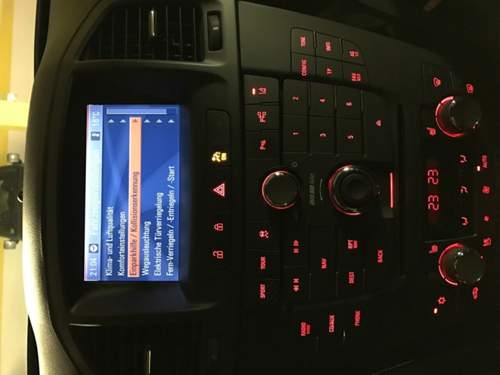

Hallo zusammen.
Ich klinke mich hier mal ein. Woran erkenne ich beim Vorfacelift ob ich diesen Notbremsassistenen/kollisionswarner ohne bremseingriff verbaut habe?
Ähm, was ist ein Notbremsassistent ohne Bremseingriff wert?
Es ist nur eine Frage. Demnach ist ein Spurhalteassi ohne Eingriff ja auch sinnlos. Gibt es dennoch. Ich frag nur weil dieses in meiner Ausstattungsliste steht ich nur noch nie ein Symbol oder sonst was im Kombiinstrument gesehen habe. Einziges Indiz im Menü. Aber außer das dort Kollisionserkennung steht finde ich nichts weiter.
Zudem wurde hier im Thema ja schon genannt das es zwei Systeme gibt. Eines macht nur Lärm und das andere ist im ACC mit inbegriffen.
Inwieweit nun das erste System bereits im VFL verfügbar war weiß ich nicht. Hab nun einfach mal alles Fotografiert was ich finden konnte. Vielleicht kann mir ja einer was sagen. Evtl. Auch nen Tippfehler im Beschreibungstext des Verkäufers.
+2
Ich würde glatt behaupten du hast keins von beiden Systemen.
Normalerweise sollte im Menü ein Punkt dazu auftauchen und auch bei den Tastern sollte sich einer finden um die Funktionen zu steuern/ auszuschalten.
Okay. Dann wird es wohl ein Tippfehler in der Verkaufsbeschreibung gewesen sein.
