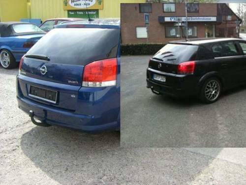

Original geschrieben von Simon2810
Dunklere Rückleuchten ? Wo kann ich die bestellen ? Die hätte ich wohl gerne. :-)
Gruß Simon
Du hast schon die dunkleren Rückleuchten...
Das was bei den normalen Rückleuchten weiß ist, ist bei dir dunkel!
Im Anhang ein Vergleichsfoto!
P.S. Wie Leo schon sagt, es gab Teilleder Sitze auch in andern Ausstattungsvarianten!
Du hast aber die Sportsitze in Teilleder verbaut, es gab diese auch in Stoff.
Man sitzt in den Sportsitzen wesentlich besser als in den normalen Sitzen, Grund dafür sind die höheren Flanken.
Dein Signum ist definitiv ein Sportmodell.😉
Gruß Jan
