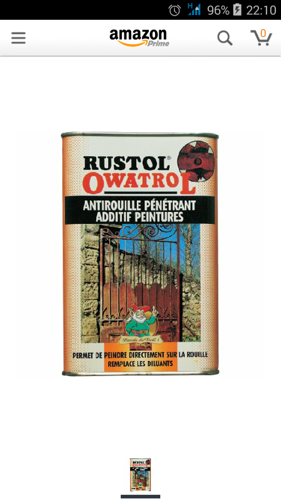

Ich probieren die Tage mal Owatrol Rustol. Ich Berichte.
...wenn es denn geliefert wird.
Normalerweise gehen die Gelenke der Stabis kaputt, bevor Rost überhaupt auch nur einen minimalen Schaden anrichten kann...
Teuer, momentan gibt es den Qualitätsartikel für um die 30 Euro.

Gibts bei amazon und klingt gut.
