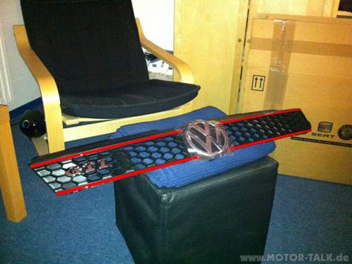

Gestern abend ist er nun fertig geworden.
Hat gut geklappt mit der Oracover-Chromfolie, auch wenns ne Scheiß Arbeit ist, die Leisten einzufolieren und man bei ganz genauem Hinsehen hier und da leichte Imperfections sieht.
Auch ist das Chrom der Folie einen Tick weniger hochglänzend als das des VW- oder TSI-Logos.
Aber ist wohl das Beste, was man so bekommt, ohne nicht gleich nen 3-stelligen Betrag fürs professionelle Verchromen auszugeben.
Anbei mal zwei Bilder (vorher/nachher).
Montage erfolgt dann sehr wahrscheinlich heute nachmittag - bin sehr gespannt! 😎

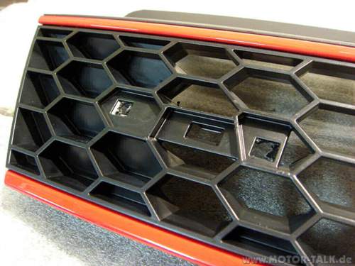

Anfangs wollte ich es auch komplett ohne Logo haben, allerdings ist die Wabenstruktur, wie gesagt, unter dem Logo formverändert und man sieht die Überbleibsel der Logo-Halterung.
Selbst wenn man die komplett wegfeilt sieht man immer die an der Stelle anders geformten Waben, und damit, daß da irgenwas "gepfuscht" wurde. Sowas ist für mich nicht akzeptabel, weshalb ich notgedrungen auf das TSI-Logo ausgewichen bin.
Ich muß nun aber sagen, gerade das Logo ist, wenn es gut gemacht ist, nun das Tüpfelchen auf dem i und ich würde nun nicht mehr drauf verzichten wollen.
Cyberguy
@cyberguy: Hast du das Ganze zufällig als Foto festgehalten? Ich würde gern mal sehen, wie die veränderte Wabenstruktur und Halterung unter dem "GTI"-Logo aussieht.
Oder hat sonst jemand ein Bild von dieser Situation?
Bittesehr.
Gti-grill-ohne-emblem
Ah..wunderbar...jetzt kann man sich das besser vorstellen.
Super...danke!
