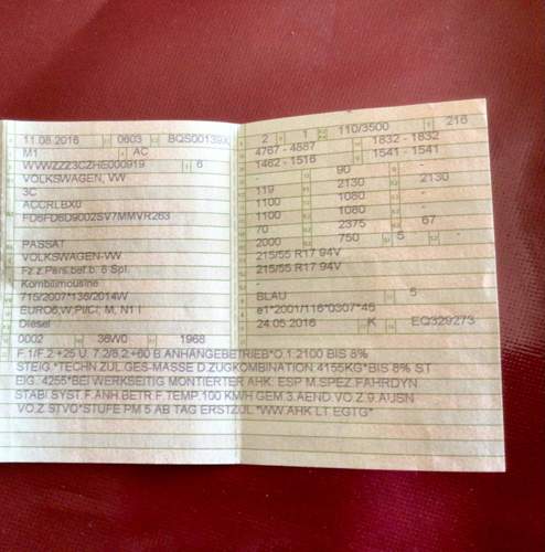

Ja laut Fahrzeugschein stimmt es mit den 2130 Kg das ist aber das Gesamte Gewicht wenn ich beladen bin ? Aber was das andere unten immer bedeutet F1 / F2 + 25 und was da noch steht keine Ahnung?
So Führerschein habe ich seit 1990 Früher war das mal Klasse 2 heute CE1
Das zulässige Gesamtgewicht setzt sich aus Leergewicht, plus Passagiergewicht, plus Ladungsgewicht zusammen, also das gesamte Fahrzeug reisefertig, darf das zGG nicht überschreiten.
Die angegebenen Gewichte erhöhen sich bei Anhängerbetrieb, zGG + 25 kg, Hinterachslast + 60 kg.
Die zulässige Anhängelast steigt um 100 kg, auf 2.100 kg, wenn keine Steigungen über 8 % befahren werden.
Dabei ist aber zu beachten, das die die Gespannmasse 4.155 kg nicht überschreiten darf.
Also 2.130 + 25 + 2.000 = 4.155 kg sind zulässig.
Willst man die 2.100 kg beim Anhänger ausschöpfen, muss das beim Zugfahrzeug angezogen werden.
Das darf dann nur 2.055 kg wiegen.

@Oetteken schrieb am 29. Juni 2024 um 11:59:34 Uhr:
aber laut Feld 22 der ZB1 nur dann , wenn keine werkseitige AHK verbaut sein sollte...
Du meinst eher bei werkseitig montierter AHK oder?

@Gerry0309 schrieb am 29. Juni 2024 um 18:10:15 Uhr:
nein....wenn du die beiden Sätze davor liest.....
max nur 2055kg darf das Zug-Fz bei 2100kg Anhängelast bis 8% wiegen, wenn keine werkseitige AHK montiert ist.
Mit werkseitiger AHK darf es unter den selben Bedingungen 2155kg wiegen.

So hatte ich es auch interpretiert, hab nur deine Formilierung nicht richtig verstanden.
Macht es doch nicht komplizierter als es ist.
Die zusätzlichen 100 kg Anhängelast setzen immer voraus, dass die AHK werkseitig montiert wurde.
Eine nachgerüstete AHK darf die zusätzlichen 100 kg nicht nutzen.
Der Grund dafür ist IMO, dass die Motorkühlung bei AHK ab Werk verstärkt ist.
