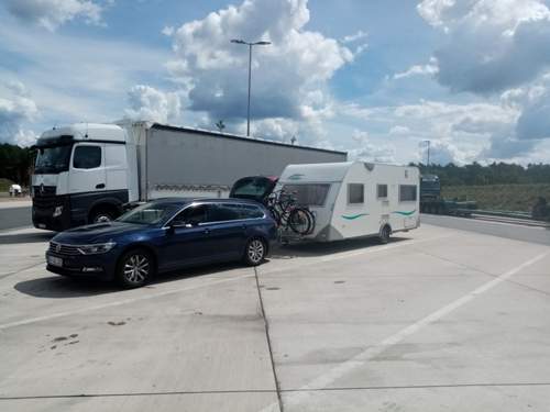

Hallo ihr im Forum,
Wir sind in Urlaubs Stimmung bei uns geht es demnächst los. Jetzt das leidige Thema Wohnwagen im Leerzustand zu viel Gewicht.
Unser Eifelland den wir seit 2016 haben hat ein Leer Gewicht von 1065 kg und Gesamte 1300 Kg. So heute habe ich mir mal die Zeit genommen und bin zum wiegen bei uns bei Raiffeisen auf die Waage gefahren. Der Wohnwagen ist komplett Leer. Der Mover und die Batterie liegen bei 46 kg 36 der Mover + 10 kg Batterie. Es sind weder noch Stühle, Tische oder Geschirr im Wohnwagen er ist Leer und wiegt 1300 Kg. Ich habe den Mover erst kürzlich angebaut. Wir waren 1000mal mit dem unterwegs in vielen Ländern. Aber ich habe auch nie den Wohnwagen vor der Fahrt gewogen, bin immer gut gefahren und zurecht gekommen. Was zum Teufel stimmt auf einmal nicht ?
Danke für Antwort.
Gruß ana

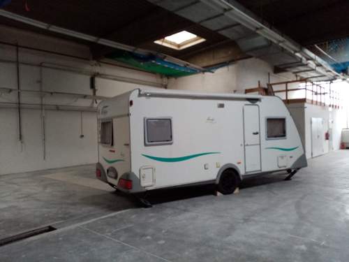

Ja danke für schnelle Tipps, den Wohnwagen haben wir im Angekuppelten Zustand gewogen. Stützlast war abgehängt bei 50 Kg. Feuchtigkeit der Wohnwagen steht in einer Halle wo keine Feuchtigkeit entsteht. Leergewicht laut. Papiere Zulassung 1060 Kg. Bin mit meinem VW Passat b8 +. Wohnwagen drüber gefahren und gesamte Gewicht war bei 2960 kg der Passat war bei 1720 kg ich stehe echt vor einen Rätzel. Ich mag garnicht mehr losfahren, wir wollten nach Italien fahren und jetzt denke ich das die mich vielleicht Kontrollieren können und dann steht man dar und muss alles dort lassen ????
