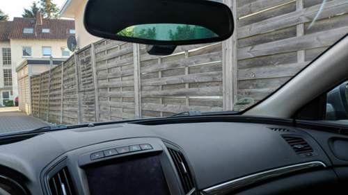

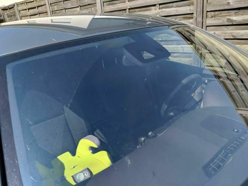

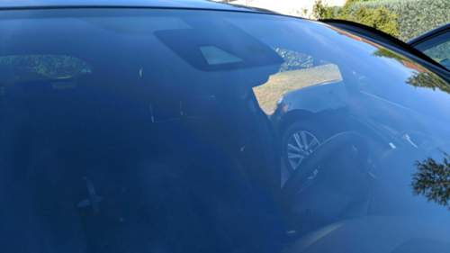

Hier ist mein Ergebnis.
Ich hätte sie gerne neben die kamera geklebt, leider stört dann die Abdeckung auf dem Bild der Aufnahme. So habe ich aufgrund des 170 Grad Winkels gleich "viel" von den Seiten.

Im Vergleich zu der anderen ist diese doch unauffälliger.
