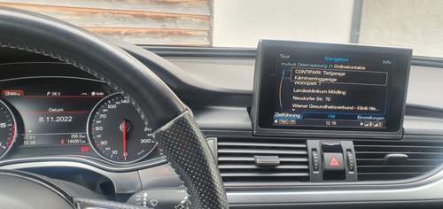

Wie es scheint hat sich bei Audi doch etwas getan. Ich habe die Rückmeldung erhalten, dass ab sofort die Server für die Online Ziele wieder laufen und siehe da, ich finde die Online Ziele der myAudi App auch in meinem MMI. Jedoch nur die, die ich vor dem Problem von meinem Handy über die App geschickt hatte.

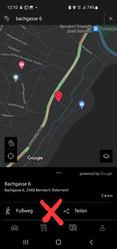

In der App fehlt mir nun die Schaltfläche das Ziel an mein Auto (VFL) zu senden. Ich denke, dass es wohl daran liegt, dass die App nicht mit dem Fahrzeug verbunden ist. Und egal wie ich es mache, ich finde die Schaltfläche "Fahrzeug verbinden" leider nirgendwo mehr in der App. Bin ich über die Monate zu kurzsichtig geworden, oder liegt es am VFL, oder habt ihr eine Idee?
Screenshot-20221108-121053-myaudi
20221108-121935-resized
Ist bei mir genauso, auch VFL. Man braucht einen Zahlencode aus der App, den man ins MMI eingeben muß, um die Verbindung herzustellen. Da die App diesen Code nicht bereitstellt (früher gab es dafür einen eigenen Menüpunkt; seit einiger Zeit nicht mehr) klappt die Verbindung nicht.
Ich hatte das an Audi gemeldet, sie haben sich erst letzte Woche wieder gemeldet. Sie hätten irgend etwas umgestellt, ich sollte es nochmal versuchen. Da aber der Code nach wie vor fehlt, leider erfolglos.
Ich hab die Hoffnung aufgegeben. Ist ein ziemliches Armutszeugnis für Audi...
Gute Neuigkeiten, bei mir funktioniert es wieder! Audi hatte mich nochmal um einen Versuch gebeten. Ich habe die App (Android) einmal komplett zurückgesetzt (alle Daten gelöscht). Beim Starten mußte ich mich mit meinem Benutzernamen und Passwort anmelden (bisher hatte man auch immer noch die VIN eingeben müssen - nun war das Fahrzeug automatisch da), dann wurde mir direkt die PIN angezeigt. Den Punkt "Fahrzeugverbindung" gibt es nun auch wieder, und die PIN hat auch bei der Eingabe im Fahrzeug funktioniert.

Einfach in den Einstellungen unter Apps die MyAudi App auswählen, und alle Daten löschen (nicht nur Cache). Nur Fahrzeug entfernen hat nicht gereicht...
Es funktioniert tatsächlich wieder. In der App ist nun eine 8-Stellige PIN sichtbar. Nach Eingabe dieser PIN kann ich nun tatsächlich wieder Ziele senden und im MMI abrufen.
