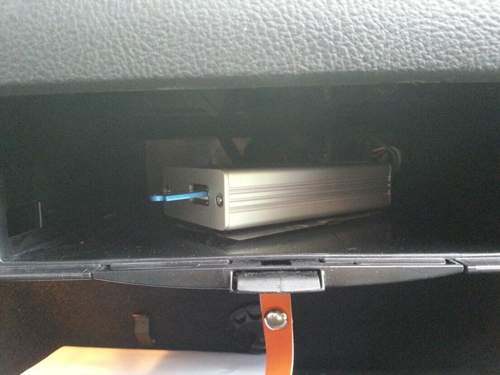

Hi
Auch wenn es zu spät kommt hier auch noch eine alternative Lösung wie ich es gemacht habe.
Verbaut habe ich den Solisto Player, raus geworfen habe ich dafür den CD-Wechsler.
In den Rahmen vom Wechsler welcher im Handschuhfach nach unten gezogen wird habe ich den mp3 Player mit doppelseitigen Klebeband geklebt.
Hält seit über 1,5 Jahren, man kommt gut dran und er ist nicht sichtbar.
Angeschlossen habe ich den Solisto über den OEM Solisto Kabeladapter welcher an dem CD-Wechsler Stecker dran kommt. Quasi Plug&Play.
Die Lösung in der Mittelkonsole habe ich nicht für gut befunden da dort immer was rum fliegt, lose wollte ich ihn da nicht rein legen.

@Variant-Fan Auch eine gute Lösung, wenn man einen separaten mp3-Player benutzt (für mich aus o.g. Gründen keine Option).
