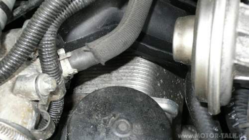

So die Herren,
es war definitiv nicht die Kopfdichtung. Die Werkstatt hat eine CO2 Messung gemacht, im Ausgleichsbehälter, und noch dazu Referenzmessungen im Motorraum, der Wert war überall Richtung Null.
Auf dem Wasserschlauch ist auch kein Druck, nur das Öl läuft weiter in den Wasserkreislauf, grummel. Mein Schrauber hat das Teil auch noch nie an einem ML gewechselt, weiß daher auch nicht, wo es sitzt.
Ich würde nun gerne den Ölkühler besorgen, finde aber das Teil nicht. In der Teileliste meines Schraubermeisters sind nun zwei Ölkühler für das Fahrzeug gelistet. Ein großer und ein kleiner. Welcher ist nun bei mir verbaut. Könnt Ihr mir bezüglich der Teilenummer und des Einbauorts weiterhelfen?
Die Fahrgestellnummer meines Fahrzeug ist wie folgt: WDCI1631131X754343
Schlüsselnummer wie folgt: zu 2.1 710 zu 2.2 44800Y0
Vielen Dank im voraus,
Euer Moczko
Hallo Moczko,
der Ölkühler ist von hinten (hinter dem Ölfilter) an das Steuergehäuse geschraubt (siehe Bildmitte).
Die Teilenummer ist A 613 188 0101, die der zugehörigen Dichtung A 611 184 02 80.

Hallo Moczko,

Der A 613 188 0101 ist eher ein Wärmetauscher um ein schnelleres hochlaufen der Temp. zu ermöglichen. Natürlich gibt es durch das mögliche Delta zwischen Öl und Wasser auch noch einen Kühleffekt.
Geh mal deinen Leitungen vom Automat nach.
LG Ro

Die Aufzählung stimmt nicht ganz.
in Fahrtrichtung ganz vorn befindet sich beim 270er zuerst der Niedertemperaturkühler.
Dahinter der Ladeluftkühler
Dahinter der Kondensator
Als letztes ist der kombinierte Wasser, AG-Öl, Servo-Öl-Kühler montiert. D. h. links des Kühlernetzes Servoöl, mitte Kühlwasser und rechts AG-Öl.
Einen Ölkühler im Sinne, dass dort das Öl hindurch strömt und vom Fahrtwind gekühlt wird, gibt es am W 163 nicht. Es ist lediglich der o. g. Wärmetauscher verbaut.
Wenn das Öl vom abgelassenen Wasser getrennt wurde und relativ dunkel erscheint, dann würde ich zu erst den Öl-Wärme-Wassertauscher erneuern. Als Neuteil von MB ca. 210 €. Dann den Motorblock mehrfach mit Reiniger spülen und beobachten. Sollte danach immer noch Öl im Kühlsystem sein, dann kannst den Kühler ausbauen und abdrücken lassen, das ist relativ preiswert und man ist sich sicher dass man die 600 für den neuen Kühler nicht umsonst ausgegeben hat.

Also wenn auch noch Kühlflüssigkeit im AG festgestellt wurde dann ist der Kühler defekt.
D. h. du benötigst evtl. nur den Kühler und nicht den Wärmetauscher.
Das AG würde ich bei der Gelegenheit spülen, entweder selbst machen oder machen lassen. Wenn es die Werkstatt macht musst du dich nicht um die Menge kümmern. Für die Feststellung benötigst du einen Ölmeßstab.
Motorölwechsel ist eher einfach. 7,5 l gehören da rein.

Im AG vom 270er sind 7,5 + 0,5 Liter drin.
Der Ölwechsel allein bringt´s nicht wenn Kühlflüssigkeit im System war, dann machst du es garantiert 2 x.
Der Kühler hat die Nr. A 163 500 01 03.
