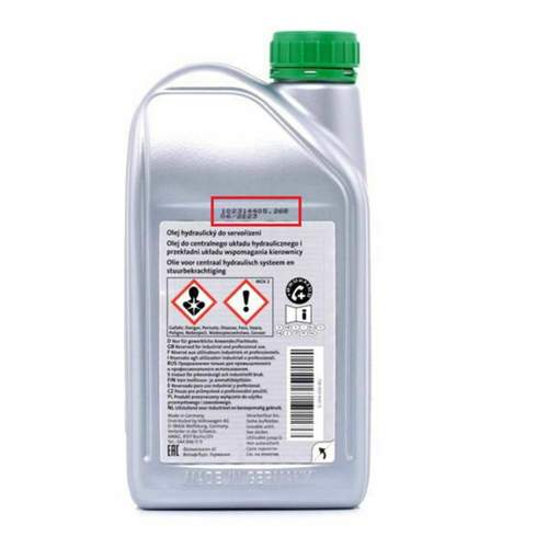

Ich habe noch ca. 900ml vom Hydrauliköl G004000M2 aus 2013 übrig. Kann ich das noch verwenden oder ist das zu alt?
Stand zwar dunkel. Aber im Winter kalt und im Sommer warm.
Eigentlich wie im Auto. Nur unbenutzt.
Normal steht auf der Flasche ein Verfallsdatum.
Lies sonst mal hier:
https://www.meinpassat.de/forum/t43514.html?postID=338417#post338417
Dem Hydrauliköl hätte ich wohl 4 Jahre gegeben und dann Entsorgt.

Ich habe gerade geschaut: Verfallsdatum war 08/2017
Für max. 0,1LITER kauf ich mir keine Literflasche mehr und stelle die dann auf Lager . Ölstand steht bissel über Min. im kalten Zustand. Soll mein Freundlicher auffüllen.
Gerade angerufen. Null Problem. Wird heute Mittag erledigt und das Altöl entsorgt.🙂
Bei VAG nachgefüllt und Altöl entsorgt. Zehnerle ins Sparschwein.
Öl ist ist immer noch G004000M2.
Wenn das Öl vefallen würde, müsste man es ja alle vier Jahre wechseln. Das ist aber nicht der Fall. Fahren noch genug 30 Jahre alte VW/Audis mit dem ersten Öl in der Lenkung rum.
Das Datum auf der Flasche ist rein hypothetisch zu sehen wie auf einer Packung Reis.
Sehe ich auch so! Das Öl hättest du ruhig benutzten können....

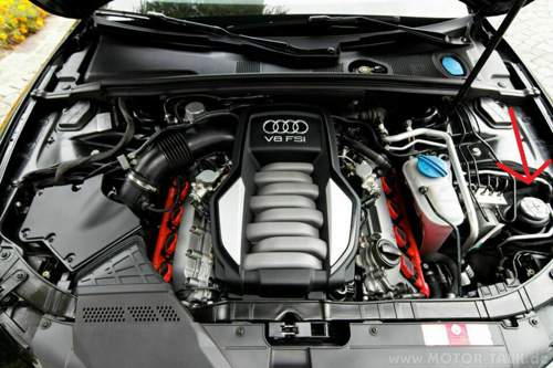

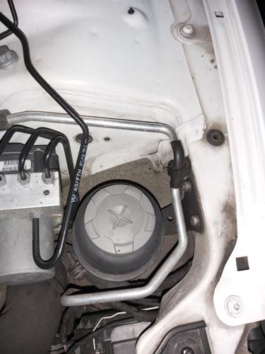

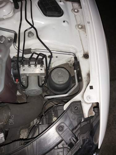

Servoölbehälter beim 3.0 TDI .
Der schwarze Behälter mit dem grauen runden Deckel auf dem das eingeprägte Kreuz ist.
Deckel aufdrehen und anhand des Peilstabes ablesen. Es gibt eine Skala für kalte und eine für warmes Servoöl.
