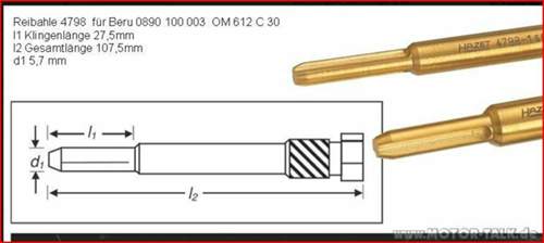

würde es erst mal mit ausbohren versuchen (evtl in ne Werkstatt bringen die sich damit auskennt und das passende Ausbohrwerkzeug hat).
Ist in der Regel billiger als den Kopf abzubauen und die Kerze ist dann immer noch nicht draußen...
In den meisten Fällen geht es wunderbar mit dem ausbohren ohne Demontage.

Wenn schon so etwas passiert ist muß der Sitz auch ausgefräßt, das heißt die harte Ölkohle welche das festbacken verursacht hat, entfernt werden weil 1 die Hitze abgeleitet und 2 die Neue bald wieder festbackt.
Aber in 90% wird nur gepfuscht.
Gluehkerzen-reibahle
Ist richtig. Es ging mir mit dem Video nur ums Werkzeug, bzw ein Beispiel. Es gibt bei Gluehkerzen eigendlich fast nie Probleme wenn man diese Abends richtig einsprueht und vor dem Wechsel den Motor ordendlich warm faehrt. Am besten ist es diese dann mit einem Schlagschrauber mit max 2-4 nm Drehmoment loesen. Den Schrauber haben die wenigsten und in der Hand kaum gefuehl.😉
