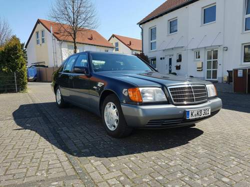

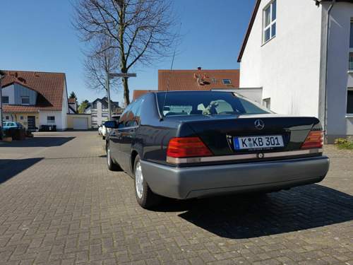

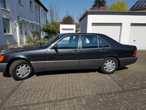

Der Grund ist eigentlich recht einfach. Als ich den Thread eröffnete habe ich einen Mopf gesucht und leider nicht gefunden. Genau wie Marie vorhin geschrieben hat, habe ich keinen rostfreien Mopf gefunden. Inzwischen habe ich nach 4 Jahren Suche aber einen ergattert, es war einer der teuersten Sechszylinder im Netz, dazu noch mit einer bombigen Ausstattung und vor allem, kein Rost. Dazu kommt noch, das ich einen Multikontursitz wollte, bzw. brauche, da ich schon einige Bandscheibenvorfälle gehabt habe.
Der 300er den ich vor 3 Jahren gekauft habe, sollte eigentlich nicht mehr verkauft werden, daher habe ich kompromisslos reparieren lassen. Die 12000€ die ich investiert habe sind MEINE Investition, offiziell in der Werkstatt hätte ich mit Sicherheit mehr als das doppelte bezahlt. Die Reparaturen wurden von einem Freund durchgeführt, der seit über 20 Jahren bei Mercedes schraubt, also kein Anfänger. Die Wartungen habe ich offiziell bei Mercedes machen lassen, damit es weiter lückenlos ist.
Das Auto ist noch nicht inseriert, das wird allerdings jetzt am Wochenende passieren. Anbei ein paar Bilder.
