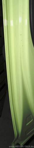

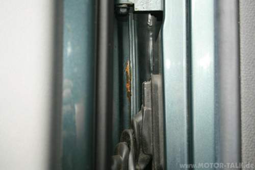

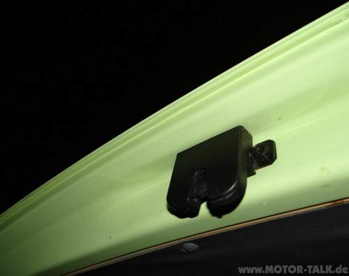

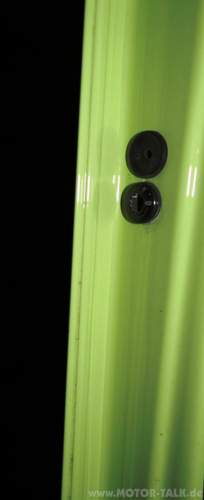

Ich habe heute mal wieder den absolut ungepflegten 2005er überprüft. 😛
Zumindest die bekannten Stellen.
Türfalz, Kofferklappenfalz und Motorhaubenfalz...
Noch welche vergessen? 😉😕
Und wie sie sehen sehen sie nix...
2005er-tuerfalz-2
2005er-tuerfalz
2005er-klappenfalz
Das bestätigt meine Vermutung, dass VW bei den letzten Baujahren des Vor-FL gespart hat.... bei meinen Falzen sieht man direkt dort am Übergang Klebenaht-Blech einen winzigen helleren Bereich.
Mir ist jetzt aber, zumindest an meinem Caddy was aufgefallen: der Rost kommt wirklich nur dort, wo an den Klebenähten diese helleren Stellen sind, sprich Motorhaubenfalz (Haube inzwischen getauscht) und Fahrer-/Beifahrertür.... alle anderen Klebenähte sind gut verarbeitet und ohne Rostbefall.

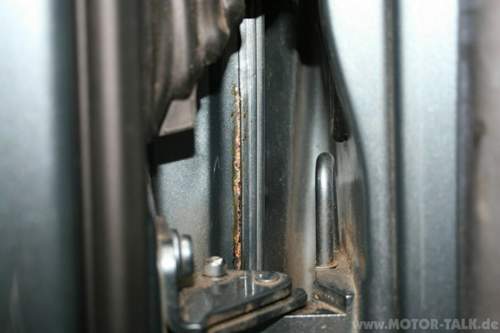

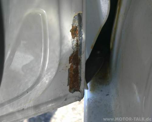

Da ich auch immer gerne dabei bin, habe ich den ersten Rost an einem Türenfalz vorne links entdeckt.
Genau wie schon beschrieben. Ist nicht arg, schon behandelt mit Fertan. Muß nun ein wirken! 2 Tage.
Dann kommt wieder Farbe drauf und zum Schluß Fluid FilmA.
Bei einem 7 1/2 Jahren alten Caddy mit 56000km schon traurig😠
Sieht durch das Fertan schlimmer aus wie es ist. Aber ich bin mal wieder bedient.

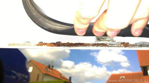

Und ganz neu entdeckt: Die Fahrertür. Die Dichtung hatte einen ganz kleinen braunen Riss und ich dachte mir, da schaust jetzt mal drunter. Aber schaut selber 😉

Das Problem kommt aus dem inneren der Tür.
Wer so eine Tür schon mal von innen gesehen hat, wird wissen das die innen nur sehr sparsam lackiert werden.
Wenn die Kanten innen nicht perfekt auslackiert sind kommt es innen zum Rost, der sich dann nach außen durchfrisst. Die Tür ist danach Schrott, lackieren bringt nichts.
Das ganze könnte man bei Neufahrzeugen mit einer ordentlichen Portion Hohlraumversiegelung bei der Montage verhindern, wird aber meistens eher ungenügend bis gar nicht gemacht.
