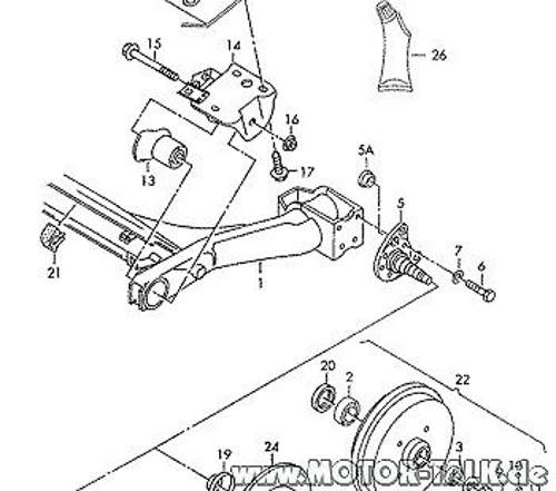

da der Winter bald vor der Tür steht wollte ich mich auf den Winterreifenwechsel vorbereiten. Ich möchte meine Limousine mit dem Rangierwagenheber anheben, von dem Bordwagenheber halte ich nicht viel, zudem sind meine Schweller bzw. die Kanten durchgerostet gewesen und wurden geschweißt und neu lackiert, der Vorbesitzer hat mit dem Bordwagenheber alles versaut. Daher will ich ihn an der Schwellerkante nicht mehr anheben. Ich hab´ in einer ehemaligen VW Werkstatt gefragt, die sagten, ich soll ihn hinten an der Hinterachse seitlich anheben (auf die Bremsleitung aufpassen). Ist das so okay? Und wo würdet ihr ihn vorne anheben, an dieser rechteckigen Versteifung/Erhebung am Wagenboden, parallel zum Schweller ca. 20 Zentimeter weiter in Richtung Wagenmitte?

Und was meinst Du mit mit "unter den Hinterachsbuchsen" - also an der Strebe zwischen Aufhänuung an der Karosse und der (quer-)achse selbst, oder? Dort, wo die Bremsleitung dran vorbeiläuft?
Nein an der Hinterachse direkt am Achs-schenkel!
Da wo der Gummi drin sitzt!
Und vorne hast du wenn du schaust, weiter rein am Unterboden vorne in der Nähe des Querlenkers so nen Buckel, da kannst du den wuderbar aufbocken!!!
Aber leg nen Gummi oder nen Holz dazwischen, sonst machst du dir was kaputt...
Also irgenwie verstehe ich es nicht so ganz... ich habe die Explosionszeichnung von der Hinterachse mal angefügt, kannst Du mir das mal markieren, wo Du genau meinst? Am Achsschenkel - da habe ich doch eigentlich gar keine ebene Fläche, an der ich die Platte des Wagenhebers ansetzen kann?

Ja habe das mal im Bild markiert wo sie meinen, aber achte dadrauf, dass du dein Handbremsenseil nicht einklemmst.

Aber an der Hinterachsaufnahme kannst du ruhig kurz aufbocken, also da wird nichts großartig zerstört, solange du eben mit deinem Handbremsseil aufpasst. Und du solltest möglichst die Nr. 14 (In deinem Bild) anbocken, also wirklich diese Aufnahme. Denn es könnte sein, wenn du bei dieser Aufnahme nur die Achse anhebst (die zwischen der Aufnahme liegt), dass evtl das Lager in der Aufnahme beschädigt wird.
Habe es dir im Bild noch ein bisschen schöner gemacht 😁 Vllt verstehst du was ich meine. Also da wo ist blau ist muss die Last draufliegen und nicht da wo braun ^^. Vllt ein stabiles Brett zwischen legen.

@CJSweet: danke für Deine Skizze - die ist super. Das hätte ich auch befürchtet, dass Druck auf das Lager evtl. schaden kann. Wie ich es dann aber hinkriege, dass ich nur die Aufnahme erwische, weiß ich noch nicht... ich guck´ mir das morgen genau an. Eine dicke Gummiplatte würde ich sowieso unterlegen. Eingentlich unglaublich, dass so eine einfache Sache nicht eindeutig mit einem Satz beantwortet werden kann. Da haben die doch echt Mist gebaut...
