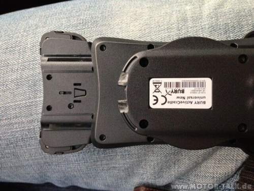

Meines Wissens nach stellt Bury auch die VW Ladeschalen her, so dass die Qualitativ identisch sein dürften. Einzig 2 kleine "Kerben" muss man sich in die Bury Halterungen hinten fräsen (z.B. mit einem Dremel) damit die Schale richtig in die VW Halterung einrastet.

Könntest du vielleicht mal ein Bildchen von der Kerbe machen? Wäre echt Super. Danke.
Bittesehr... 😁
Die Aussparung links neben dem Bury Aufkleber ist original...
Neben dieser Aussparung habe ich mit dem Dremel jeweils etwas weggefräst, damit die kleinen Nasen, die an der Originalen VW Halteplatte sind, da nun Platz haben...
