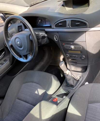

Der Laguna hat ja diese elektrische Parkbremse, die automatisch anzieht, wenn das Auto abgestellt wird und sich automatisch löst, wenn man losfährt. So weit, so gut. Ich habe aber keinen Bedienhebel für das Teil im Auto gesehen.
Was mache ich denn, wenn ich z.B. durch die Waschanlage will? Muss ich den Motor da laufen lassen? Ansonsten zieht die Premse doch automatisch an und das Auto aknn nicht durch die Waschstrasse "geschleppt" werden?!

Da ist ein Bedienhebel in Form eines kleinen rechteckigen Hebelchens in der Mittelkonsole bei Ph2 und bei Ph1 ist es am Armaturenbrett so ein Hebel zum ziehen links unten bei den Schaltern für Einparkhilfe und ESP. Beim Phase2 wie gesagt ein kleines Teilin der Mittelkonsole. Zum Lösen runter drücken zum Anziehen hoch ziehen. Der Schalter sieht so aus :> https://www.proxyparts.de/.../
Daslässt sich auch nur bedienen solange die Zündung angeschaltet ist oder nach dem Abstellen des Motors die Fahrertüre nicht geöffnet wurde.

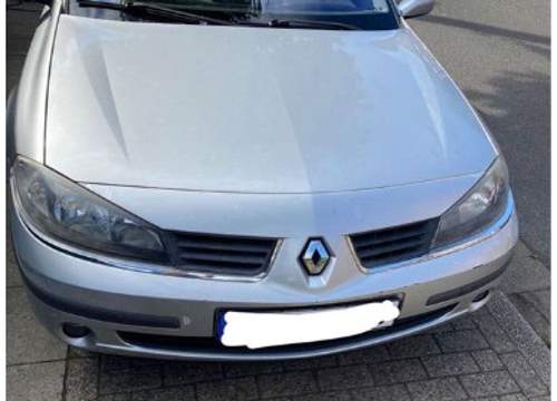

hmmm... Anbei mal ein Bild aus der Verkaufsanzeige - Wo ist denn da ein Hebel in der Mittelkonsole? Ist das dann doch ein Phase 1 ?
Aber der Front nach ist das doch ein Phase 2, oder vertue ich mich da?

OK, Armaturenbrett Links unten bei den Schaltern. da ist ein Griff zum ziehen.
https://www.ebay.de/itm/182466055660?...
Sieht so aus...
Zum Entriegeln den Knopf in der Mitte drücken und gleichzeitig den Griff ziehen.
Zum Anziehen nur den Griffl ziehen.
Die OBD ist bei dem auch hinter dem Aschenbecher, nicht in der Konsole im Ablagefach.
