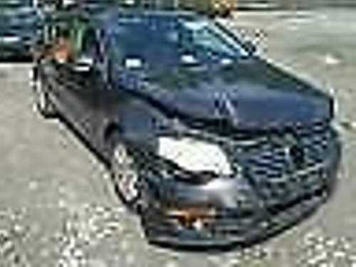

Nun setze ich in den Wagen einen Motor mit Getriebe mit einer Laufleistung von 145000 Kilometer ein. Hätte aber gerne den Kilometerstand im Display. Wo ist der eigentlich hinterlegt? Im Motorsteuergerät?
Ich habe wegen dem Motor einen kompletten Unfallwagen gekauft. Also ich kann aus dem alles rausholen.

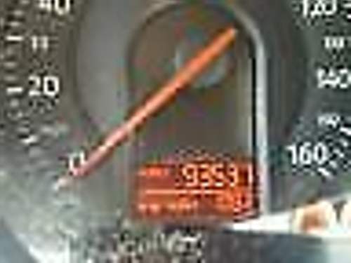

Das Display zeigt Meilen an. Die Bilder sind so klein, weil es die Bilder von der Auktion sind.

Warum merkst du dir nicht einfach die Kilometerzahl bei der du den Motor einbaust und rechnest es dir bei Bedarf aus?
Den Kilometerstand kannst du nur bei neuen KIs über VCDS einstellen, sonst musst du jemand suchen, der dir das macht, was hier (Deutschland) um die 100€ kostet.

Kombi-Instrumente als Neu-Teile sind z.B. über VAG (Volkswagen) einmalig Programmierbar, sicherlich nicht immer ausschlaggebend aber gesetzt
ein Kombi-Instrument im nachhinein anzupassen geht nur über die Aufhebung eines Schreibschutzes im wohl EPROM dieses, wirklich 'aus lesbar' sind dann aber immer noch andere Steuergeräte im System
Gute Beispiele findet man im Internet bei BMW oder Mercedes, glaube aber an einen VW mit Dieselmotor gibt es da keine wirkliches Interesse mehr
Die nicht allerneuesten KI sind mit den richtigen Tools "programmierbar", da braucht es sicher kein neues. Da im Passi die WFS nicht im KI sitzt kann man ein gebrauchtes genulltes sogar mit VW-Mitteln oder VCDS leicht wieder auf den gewünschten km-Stand anpassen. Für den vorliegenden Fall m.E. aber auch ohne Belang - km Stand belassen und die Info "Austauschmotor mit km Leistung" dazu reicht doch eigentlich.
Btw. gibt es mehrere STG, die sich den km Stand merken - z. Bsp. KI, Motor, DSG ... - der Änderungsaufwand ist sicher unterschiedlich.
