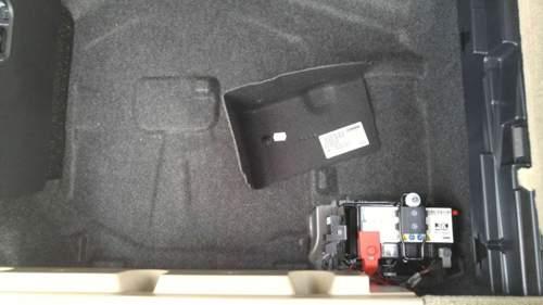

Laut Rettungskarte hat der X218 im Kofferraum rechts eine zweite Batterie, wenn er mit Start-Stopp-Automatik ausgerüstet ist. Sofern sich diese nicht hinter der rechten Seitenklappe befindet (unwahrscheinlich), dann müsste es die kleine Box auf etwa 5 Uhr in der Reserveradmulde sein.

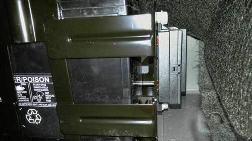

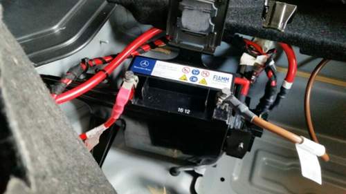

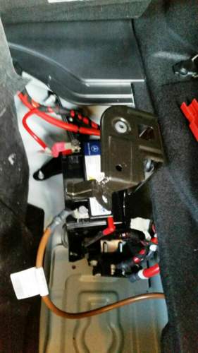

..ist die zweite also kleiner ..?
hast du mal ein foto..?
Habe zwar keinen X218 sondern einen C218, aber die Batterie dürfte die gleiche sein...

Jepp. Ist ähnlich. Im X218 ist nur kein nacktes Blech... ;D

und schon wieder was gelernt - Danke Kollegen.
Andreas
ja vielen dank..!! bilder sagen mehr als worte..! ;-)
