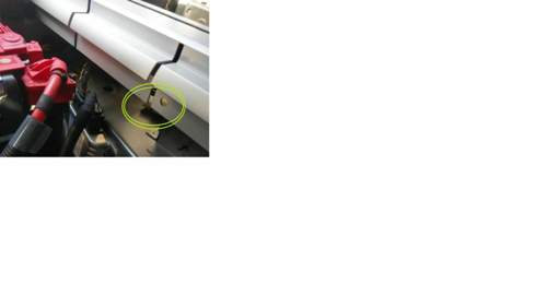

Interessant... Könnte das auch aussen sein, unter der Abdeckung?? Naja Elektronik wohl eher nicht...

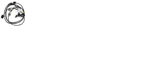

Wozu gehört der hier ?
Was mich auch verwundert: Der Kabelbaum hat 7 Stecker für 4 Sensoren und ein Steuergerät ?
Stecker
Kabel
Ohhh Adlerauge ;-)
Den hab ich noch gar nicht gesehen... Muß ich dann mal nachsehen, wenn ich von der Arbeit wieder zu Hause bin...
Wieso 4 Sensoren?? Vorne sind ja auch noch mal 4!!
Hab grad meine Freundin in die Spur geschickt, um zu gucken, ob der lose ist...
Also das sieht nur so aus, der ist nicht lose...

Für die vorderen gibt´s einen eigenen Kabelbaum !
Auf bmw fans info findest Du fast jede Schraube für Dein Auto 😉
Hab auch nicht behauptet, dass der lose ist...ich wollt nur wissen, wo der hinführt...

Übrigens der Stecker führt zu dem kleinen STG neben der Batterie (Ausgleichsgetreibe)
