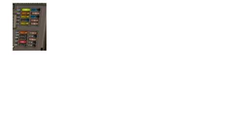

auf dem Papier schon, aber nicht auf den "Sicherungen" 🙂
Hab mal einen Ausschnitt von Deinem Kasten geschossen, schau Dir mal die 110, 111, 113 und 114 an...da stehen keine Werte drauf. Sind das denn Sicherungen oder nur funktionslose Platzhalter ?
( Das Bild musst Du bisschen zoomen )
Steck mal eine 5A auf den Platz 114.

Jetzt hab ich auch endlich kapiert, was du meinst!!!!!! Da sind Sicherungen drin, nur ist die Amperezahl nicht farblich gemacht, sondern erhaben, sprich die 5 steht ein wenig ab!! Da ist eine 5 A Sicherung drin, bei der 114!!!
