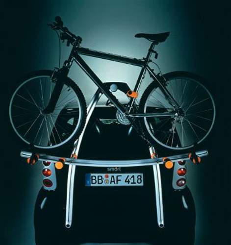

Für mich gehts einfach darum, auch mal 1 oder 2 Fahrräder für nen Ausflug oder so, auf so einem AHK-Fahrradträger, transportieren zu können.
Dafür werde ich mit Sicherheit keine 1000,. und auch keine 700,- ausgeben.
Vielleicht gibts dafür auch Dachträger oder sowas ?
Habe auch schon Smarts gesehen, die hatten so ein komisches "Hirschgeweih" hinten dran, viellleicht um ein Surfbrett zu befestigen ? Solche "Statussymbole" wirds aber bestimmt auch nicht unter 1000.- geben....
Für den Smart 450 gibt es durchaus Fahrradträger, die sich aus einem Grundträgersystem und zwei Schienen für den Radtransport zusammen setzen. s. Bild
Die Räder stehen hier relativ hoch und entsprechend ist die Beladung nicht ganz trivial, aber dafür spart man sich zusätzliche Rückleuchten und deren Anschluss!

Und für diese braucht man natürlich auch keine Eintragung! 😉
Neu gibt es für den 450er ohne AHK eigentlich nur dieses Transportsystem, beim Transport von zwei eBikes kommt dieses allerdings gewichtstechnisch schon über seine Grenzen! 🙁
Allerdings funktionieren zwei eBikes auf dem serienmäßigen gewichtstechnisch ebenfalls nicht!
Fahrradträger Smart 450

Und zu deinem Foto oben mir dem "Hirschgeweih", sowas hatte ich oben gemeint....
@SLK-DO schrieb am 24. März 2023 um 16:45:42 Uhr:
Das Kennzeichen scheint mir hier auch verdeckt zu sein und wenn Fahrräder drauf sind, sowieso....
Deshalb brauchst Du ja für die Trägersysteme aus dem Zubehör immer auch ein Beleuchtungssystem mit Kennzeichen, was die ganze Sache natürlich verteuert!
Bei dem originalen Trägersystem von Smart für den 450er stehen wie auf dem Bild zu sehen die Räder so hoch, daß Rückleuchten und Kennzeichen frei sind.
Deshalb wäre so etwas eigentlich das Richtige für Dich! 😉
Wie schon geschrieben, solche Träger werden gebraucht in der Regel für 150.- bis 200.- EURO verkauft, man muss eben nur aufpassen, daß er vollständig ist! 😉
