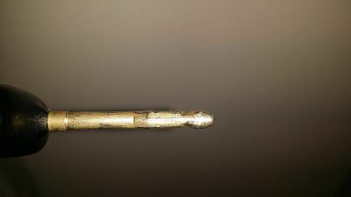

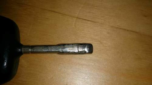

Ich habe bei google auch was gefunden...ist der Code immer 6stellig? Hier nochmal mein runder Schlüssel.
bastler 0814...Könnte es 132124 sein?
Auf dem Bild würde der Code links anfangen, also mit 4 aber die restlichen kann man nur raten.

So vom Bild ist das eher nicht drin.
Muss man schon life haben.
Ich sitze im Ruhrgebiet (Hattingen) und habe wiegesagt wegen haeufigem Bedarfs an anderen Fahrzeugen mit Ford Schloesseren eben diese Tools.
Zum einen Werkzeuge zum Feststellen des Codes am Fahrzeug sowie codierbaren Notschluessel.
Ich habe allerdings keine Schluesselfraese, kann also ausser dem Notschluessel selber keine Schluessel herstellen, sowas waere Geraetemaessig zu teuer gewesen.
Die meisten Ford Werkstaetten machen das angeblich auch nicht mehr, die bestellen nur neue Schluessel.
Es gibt aber wohl im Internet Schluesseldienste die das auch nach Nummer fertigen. Und ich hatte mal einen Bekannten der in der Autobranche arbeitet gefragt und er haette mir seinerzeit auch mal einen Schluessel gefraest, wenn ich das benoetigt haette und ihm einen Rohling mitgebracht haette.
In dem Betrieb wurde das offiziell auch nicht mehr gemacht und es gab dort auch keine Rohlinge mehr, aber die Maschine stand noch in der Ecke und er wusste wohl, wie man die bedient.
Obwohl der Schluessel ja schon sehgr vermurkst aussieht scheint das Zuendschloss ja noch zu klappen...
Wenn keine ortsnahe Loesung moeglich ist, kann man gerne bei mir mal den Code ermitteln.
