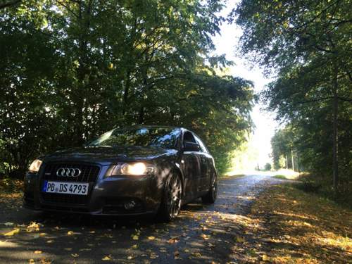

Also ich bin vorne jetzt 80 tiefer und hinten 65 (Serie 385, momentan 305 Radmitte<->Koti und hinten 315) also sollten 45 nicht das Problem sein 😁.
Also klar muss man aufpassen aber alles machbar, man merkt klar das man tiefer fährt aber ist alles im Rahmen.
Das klingt echt tief. Hättest du mal ein Bild für mich? 😁

Sorry, den Thread ganz aus den Augen verloren!
Falls es dir noch hilft, Bilder im Anhang 😉
Und ja, wenn du es ganz oben hast ,hättest halt noch deutlich mehr Komfort, wenn dir die Höhe reicht.
Und zu diesen FK und AP, ich sag mal die günstigen bzw billigen, hab das 1-2 mal mitbekommen, dass diese Fahrwerke wohl unangenehm hart waren und relativ schnell undicht wurden etc..
Img-9281
Img-9312
Das ist vorne 80 tiefer? Also nicht, daß es mir so wie es ist nicht gefält, aber was hast du davor gehabt? Hochgedrehtes Allroad-Fahrwerk?

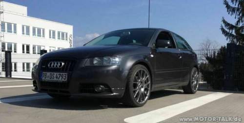

@Sachte schrieb am 29. September 2016 um 18:21:27 Uhr:
Hab mir das Maß (385) aus dem Netz geholt, aber ja allroad kommt hin, für dich auch noch n Bild zum Vergleich 😉
Sorry für Offtopic
Img-8888
Ok.... Das war übel 🙂

@Tobix-01 vorne sieht das bei dir aber "leicht" bearbeitet aus 😁
Ich habe mir das KW Street Comfort mal genauer angesehen. Hier habe ich allerdings die Sorgen, dass ich mit 40 mm eventuell nicht tief genug komme. Allerdings sehen die Bilder im Netz meistens tiefer als "40" mm aus. Hat da wer Erfahrung?
Ja, da hast du Recht..
Ist wirklich nur "leicht" bearbeitet.
Nur die Kotflügel um ca. 4 cm breiter...
