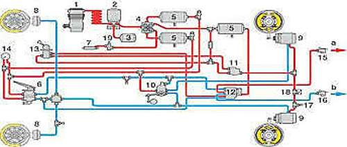

Moin!
Ich habe einen MB 814 LK Bj. 92 ohne Anschlüsse für eine Anhängerbremse. Ich würde da gerne eine Druckluftkupplung zum Anschluss von z.B. einem Druckluftschrauber oder einer Ausblaspistole einbauen. Soweit ich weiß, muss ich da an den 4. Kreis gehen. Aber wo? Vom Vierkreisschutzventil geht für jeden Kreis eine Leitung zu einem der beiden Luftkessel. Also teilen sich doch je zwei Kreise einen Kessel, richtig? Kann ich jetzt einfach an die Leitung zwischen dem Vierkreisschutzventil und dem Kessel gehen? Da hängen doch aber immer zwei Kreise über den Kessel zusammen, wenn ich das richtig verstehe. Aber wirklich verstehe ich das alles nicht. Ich hoffe auf schlaue Erklärungen! Danke!!

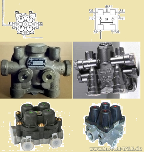

Moin
hat das Ventil 5 oder 7 Anschlüsse ?
in der Mitte sehe ich auf alle Fälle ein Sicherheitsventil ,
wegen Auffüllen des Handbremskreises !
das Ventil sieht ganz stark nach Knorr-Bremse aus !
Schlüsselnummern zu 2 und zu 3 !
mfg
So, ich habe auf jeden Fall schonmal einen Fehler bei mir gefunden. Mein Vierkreisschutzventil hat 7 Anschlüsse! Soweit wusste ich, allerdings ging ich davon aus, dass eben alle 4 Kreise an die Kessel gehen. Tun sie nicht. Ich habe neben dem Eingang noch Anschluss 11, 12, 21, 22, 23 und 24. Zu den Kesseln gehen 11, 12, 21 und 22. Anschluss 23 und 24 sind dann die anderen beiden Kreise, deren Leitungen sonstwo verschwinden, aber eben nicht, wie ich eben zuerst dachte, bei den Kesseln. Damit ist das doch schon viel klarer!! Jetzt wäre nur noch interessant zu wissen, was denn 11 und 12 für Anschlüsse sein könnten. Hat da jemand ne Idee?

Wie Rosi schon schreibt:
11 ist ein Eingang zum Vierkreisschutzventil, ebenso auch 12.
Das steht doch drauf, oder nicht?
Drauf stehen nur die Nummern, nicht (soweit ich sehen konnte) ob das da rein oder raus geht. Also gehen von jedem Kessel eine Leitung rein ins VKSV und eine wieder zurück, ja? Ich versuche trotzdem morgen nochmal die Papiere vom Laster zu finden, vielleicht weiß ja noch wer was dazu, was mich schlauer macht.

Du liest dir am Besten mal den Anhang durch. Wenn du damit fertig bist, lies es nochmal.
Superkurzform: Kompressor, VKSV, Kessel, Verbraucher. Geht jetzt eine Leitung kapuu, sperrt das Ventil diesen ab, der zum Kreis gehörende Kessel läuft leer und wird nicht mehr befüllt.

Moin
Ausgang 11 und 12 versorgen das Fußbremsventil mit Vorrat .
über die Luftkessel gehen beide Versorgungskreise zuück
zum 4 Keisschutzventil ,als Eingang 21 und 22 !
1 immer Ausgang ,2 immer Eingang !

11 und 12 ist normal am Vierkreisschutzventil mit 7 Anschlüssen
der Energiezufluß für jeweils Betriebsbremskreis VA und HA für die Luftkessel und
versorgen das Fußbremsventil mit Druckluft im Eingang 11 und 12 am Fußbremsventil !
über 21 ud 22 am Fußbremsventil ,Ausgang wird dann bie VA bzw HA abgebremst !

Sorry aber lerne du erst mal das Funktionsprinzip der Druckluftbremse!
Das was du hier schreibst funktioniert so nicht!
An dem Vierkreisschutzventil sehe ich nur 5 Anschlüsse, die Prüfanschlüsse nicht mitzählen!
Das VKSV hat nur 5 Anschlüsse, das Würfel Vierkreisschutzventil hab ich noch nie mit 7 Anschlüssen gesehen!

4-kreisschutzventil
Jup, das möchte ich nochmal bestätigen! 7 Anschlüsse! Das ich die Prüfanschlüsse nicht mitzähle, ist klar. So ein klein wenig hab ich dann auch schon verstanden... Besten Dank nochmal an all die erhellenden Antworten, die hier kamen! Das hat bei mir auf jeden Fall zu mehr Durchblick geführt! Und sorry, dass ich mich bisher nicht wieder zurückgemeldet habe. Ich bin inzwischen in anderen Baustellen verstrickt und der eventuelle Umbau des 4. Kreises muss jetzt auf jeden Fall erstmal warten.
Besten Gruß!
Ok es gibt die VKSV mit 7 Anschlüssen, diese sind aber überwiegend nur in Fahrzeugen Ohne Lufttrockner verbaut worden. hab gerade bei Wabco nachgeschaut.
