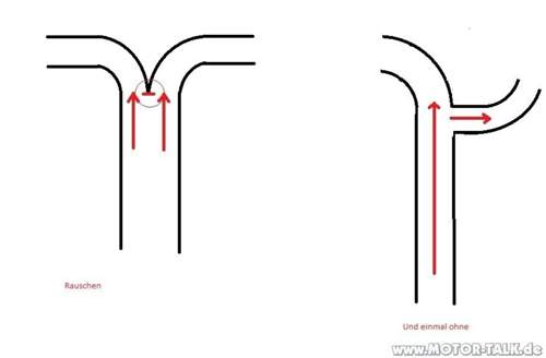

Und was mir gerade noch auffällt ist deine rohrtrennung :-) also das Y stück so wie dies gebaut ist gibt das denke mal ein gutes rauschen aus dem auspuff im stand und wenn du gas gibts oder? :-)
Hier mal ein Beispiel wie man sowas baut einmal mit rauschen und einmal ohne ;-)
Aga

Und rauschen tut da nichts.. das rauschen war danach eher weggegangen..
