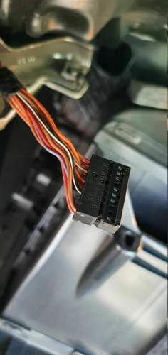

Hallo nochmal, ich habe nun das Handschuhfach ausgebaut und habe einen orangenen Stecker gefunden, wo stecke ich da die Kabel an?
müsste am Gateway Pin 6 (low or/br), Pin 16 high (or/sw) sein...
Soll ich die da verbinden mit denen die schon in dem Stecker sind ?
ja
