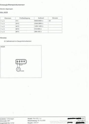

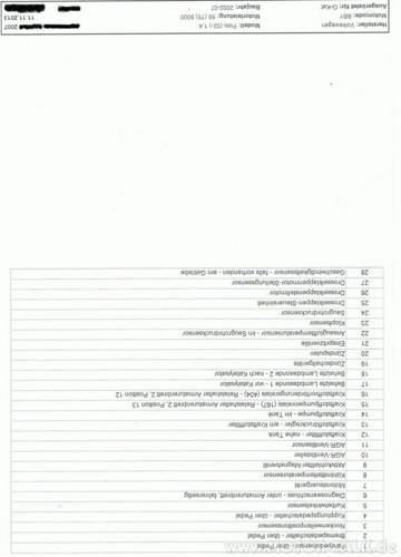

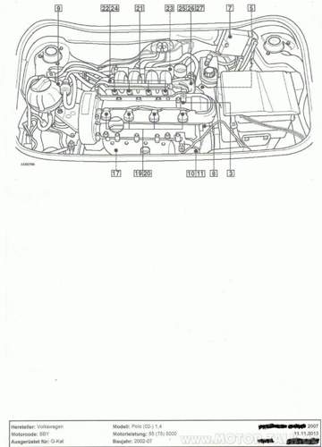

hallo
hier ein paar bilder aus A.....DATA zum vergleich !
schau mal ob das dein motor ist ?
laut deinen angaben sollte er es sein !
mfg elko02
Ccf11112013-00000
Ccf11112013-00001
Ccf11112013-00002
hallo, hehe super.. ja das ist er 😁 danke für die hilfe. die haben mir da einen falschen sensor verkauft^^

der Sensor, den du verlinkt hast, ist ein Kühlmittel- Temperatursensor mit der
Teilenummer 06A 919 501 A und 2- Polig.
Der Ansaugtemperatur- Sensor hat die Teilenummer 06B 905 379 D
und ist 2- Polig.
Dann gibt es noch den Saugrohrdrucksensor.
Der hat die Teilenummer 036 906 051 und ist 4- Polig.
Beide sind im Luft- Ansaugtrakt nach dem Luftfiltergehäuse verbaut.
Nimm mal den Deckel vom Motor runter. Das sind schwarze Stecker.

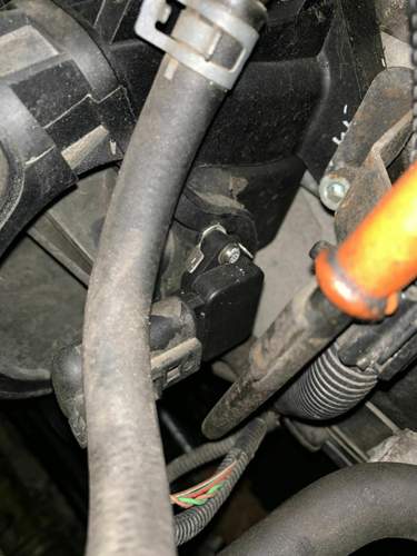

ich hole das Thema noch einmal hervor.
Ich habe Probleme mit dem Ansauglufttemperaturfühler.
Allerdings handelt es sich bei dem Motor um den Code: BUD mit 80PS mit Umrüstung auf LPG.
Der Motor hat im kalten Zustand massive Startprobleme.
Nach mehrmaligem Starten kann ich die Drehzahl dann im Bereich von ca. 1500 U/min halten,
bis er auf Gas umschaltet. Dann ist alles OK.
Ein Motortester zeigte keine hinterlegten Fehler.
Nur eine Fehlfunktion des besagten Sensors (79°).
Ich kann allerdings den Sensor im Motorraum nicht finden.
Wer kann mir helfen?
Gruss
Der G42 sitzt zusammen mit dem Saugrohrdrucksensor G71 in einem Gehäuse.
ET-Nr. des G71/G42 für den BUD lautet 03C 906 051 F
(4-polig => je 2 Pins für G71 u. G42)
z.B. https://www.motointegrator.de/produkte/03C-906-051-F.html
G42_G71
G42_G71
Danke für die Antwort und die Bilder.
Bei meinem Polo sitzt der Sensor allerdings etwas versteckt unter dem Fächer.
Der werde ich mir wohl die Finger brechen.
Offensichtlich ist er aber nicht angeschraubt sondern geklemmt.
Stimmt - beim BUD ist er eingeclipst und sitzt wegen des etwas anders geformten Saugrohrs als bei den übrigen 16V weiter zurück.
