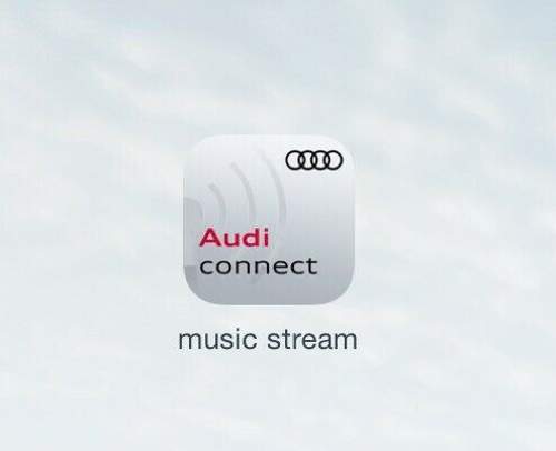

Also ich habe heute festgestellt das ich aufm ipad die audi connect app habe für webradio, aber die gibt es jetzt nicht mehr, nur noch die connect mmi app und mit dere geht webradio bei mir nicht! Haben die die app vom markt genommen?
Ich konnte sie gestern noch auf Android installieren. App aktualisieren evtl.?
Was habt ihr denn so für Handys bei den es funktioniert? Also Sony Xperia z1 und iPhone 6 geht das WLAN bei mir nicht.
Habe mal schnell ein Bild von dir gemacht wo ist funktioniert, um die neue funktioniert erst ab Modelljahr 2015, steht auch im Text, diese funktioniert bei mir nicht. Aber anscheinend gibt es die erste App nicht mehr im App Store
