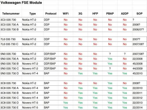

vielleicht noch ne hilfreiche Info dazu:
FSE Premium
@mac-mallorca wo hast diese Tabelle her? Wenn dort noch mehr Daten sind und diese öffentlich Verfügbar, kann ich das zur Verfügung stellen meiner Tabelle sparen.
uff, dass weis ich gerade gar nicht, irgendwo in den Tiefen des www zusammengesammelt. aber deine tbl scheint auf dem ersten Blick ausschweifender.
@redbaron2 : Danke für die Korrektur der Teilenummer
@all :
Im Phaeton (Teilenummer 3D0 035 730, ist in der geposteten Liste nicht mit aufgeführt ) wurde spätestens ab Februar/März 2013 die Version D inkl WLAN Hotspot verbaut : meine Diva ist Erstzulassung 03/2013, verfügt ab Werk über die Steuergeräte-Version D und trägt auf der 2. Innenseite des Fahrzeug-Serviceheftes einen ca. briefmarkengroßen, silberfarbenen Aufkleber mit den WLAN Daten, SSID & Passwort des Access Points.
